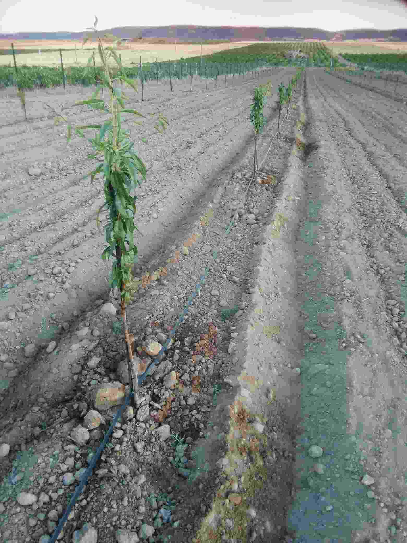

Yo la verdad uso el intercepa, supongo que no será lo mejor, pero con riego las hiervas se te van de las manos, o hervicida o hierro, hay que elegir. Por aquí la tradición siempre ha sido el arado. Pongo la foto de almendros porque la de los olivos al intentar reducirla para que entre se queda hecha una mi er da.
- IMG_20190815_120510_744.jpg (99.17 KiB) Visto 504 veces

Muy bonitos.. que intercepas usas.. podías poner marca fotos etc? Yo quiero pillarme uno para hacerlo así como tu.. lo llevas en un cultivador o en un konskilde?
Re: GLIFOSATO: No leer proglifosateros.
Para hacerlo en los que tienes en ecologico Firy?
Pero lo que hace Ferapa sera complicado trasladarlo no? Porque el es solo tirar la linea, pero en los olivos ya crecidos..
