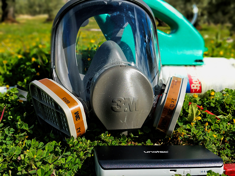

mentesa_bastia escribió:Hoy estuve tratando una parcela con la Pulmipur adaptada a un powerbank, y funciona realmente bien. Estuve 3 horas seguidas y el motor aguanta estable, con una pérdida de potencia inapreciable.
Las máquinas como la Pulmipur que trabajan con glifosato puro es casi imposible ver la neblina, y la razón es porque trabajan con glifosato puro que es mucho más espeso que el agua. Si quitamos el glifosato de la botella, y la llenamos de agua, entonces veremos la neblina y el bote se acabará en poco tiempo, que es precisamente lo que hay que hacer una vez terminamos el trabajo, para limpiar la máquina para el día siguiente.
Sin embargo nos quita cantidad de trabajo, al no tener que acarrear con 16 lts. a la espalda, tener que portear cantidad de agua en el coche, y estar rellenando cada dos por tres.
En 3 horas que estuve esta mañana habré tratado más de media hectárea, y el consumo ha sido de más o menos medio litro de glifosato puro. Con bastante hierba, y nada más que los suelos. Se puede decir que más o menos 1lt. hectárea.

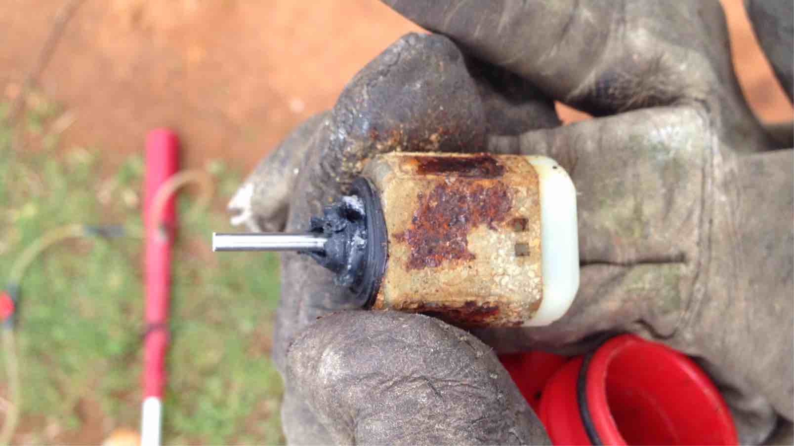

Sabeis si hay despiece de pulmic? Esta mañana me ha empezado a dar problemas y resulta que el motor de la mina tiene holgura porque hacía tiempo que tenía una membrana de goma rota y ahí le entraba el líquido

Se ve que el pobre ha trabajado lo suyo

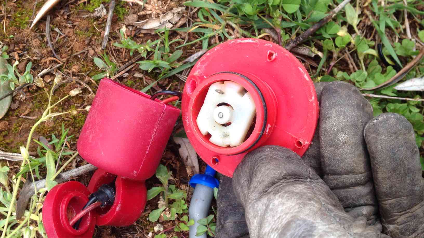

Antonio: ¿Cómo se saca el motor de la carcasa protectora roja...?.
La tapa protectora de arriba...¿va a presión cierto...?. Si tiras para sacarla,...¿no hay problema de romper los cables que entran por arriba?.

mentesa_bastia escribió:Antonio: ¿Cómo se saca el motor de la carcasa protectora roja...?.

sisi a presion , primero aflojar la palometa y después sale a presión sin romper nada así te puedo pasar otra foto que se vea mejor

Y la verdad que motores hay muchos pero lo bueno que tiene el original que lleva una gomita de goma impide que entre la humedad dentro que ha sido lo que me ha roto el motor se ve que esa goma estaba rota y entró el agua y poco a poco se ha ido rompiendo preguntaré a ver cuánto vale el original y si acaso se va de precio compra de los otros teniendo varios no hay problema si eso es una cosa que no se rompe todos los días

La silicona es mejor porque la membrana de goma la rompe el oxiflorcen que ace reacción al plástico y a la larga tendrás el mismo problema una buena silicona o algo parecido pero que no sea goma

Lopmar escribió:La silicona es mejor porque la membrana de goma la rompe el oxiflorcen que ace reacción al plástico y a la larga tendrás el mismo problema una buena silicona o algo parecido pero que no sea goma
tengo que probar si aver si la pongo en funciones y lo sello bien que no me pase lo mismo
