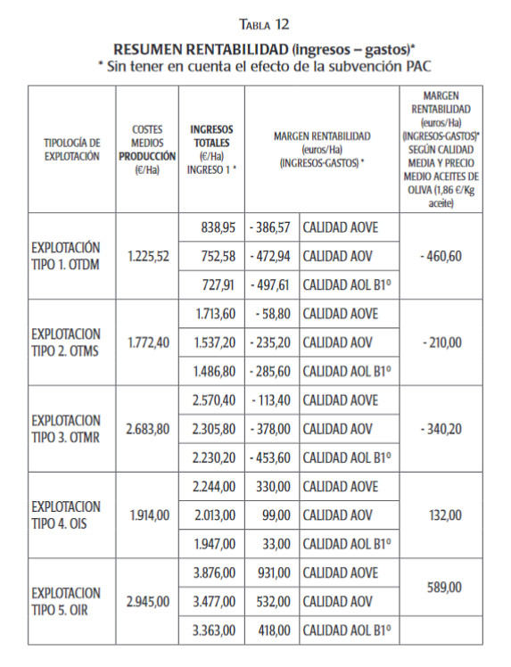

¿No sabes leer...?, en el informe que ha subido Firy lo dice.
Leete el informe, lo que ha puesto mentesa es el resumen

Qué que ha hecho el productor con el dinero de Europa?..carlonso escribió:Con esos números del informe, el coste por Kg de aceite es de 1.90, menos de los que yo decía.
No es erre que erre, es hablar de información real, no falsa. Y decir que el coste es de 2,7 es falso.
Dices que se hacen esos estudios porque buscan tener una fotografía del conjunto del sector. Es que un estudio de 1 año, donde además no se hace por zonas, no tiene Ningún valor.
Y por supuesto que toda actividad debe tener un margen para vivir de ella, pero si el coste es de 2, no es de 2,70, que se está engañando a la gente.
Aquí sólo se analiza el coste como vía para vivir de esto, pero, y vender mejor y más caro?.De eso nos olvidamos? Solo lloramos inventando un coste que no es real?.
Y las ha?, queremos vivir de esto con 10 Ha y 60 días de trabajo al año?.
Y la gestión del producto? Lo tenemos en manos de profesionales?
Todos estos puntos, aparte de otros muchos que deben mejorarse y no dependen de nosotros, están en nuestras manos.
No inventemos costes que no tenemos, y no engañemos a la gente.

carlonso escribió:Vamos a poner los costes de la parcelilla de Mentesa.
Empezamos por que su gastos en tratamientos y abonado es cero.
De poda, vamos a poner 3 jornales, siendo generosos, a un coste total de 60 € por jornal, también generoso, 180 €.
Un olivo que no se abona ni trata, y en año de sequía, poda poca como nos podemos imaginar.
De picado vamos a poner 50 € por Ha, y es mucho para lo que se ha podado.
De varetas, podemos suponer que un olivo esmallao y con sequía, no habrá echado. Ponemos 2 jornales por lo que hayan podido los pobres esquilmao del suelo, porque de arriba saben que lo les cae nada. Unos 120 €.
Ese es el principio de los olivos Zen. No echarles nada arriba para que echen raíces a 3 metros para buscar algo.
De recolección, si contamos solo 1.500 kg por Ha, y lo ponemos a 15 céntimos, que ya es mucho, son 225 €, y 30 € (2 céntimos /kg de aceituna) de coste de molienda.
Un total de 635 € por Ha. Esto, a un 20 % de industrial, nos da un coste de 2,11 €/kg, que si es de 22 % baja hasta 1,92 € de coste.
No está nada mal para no hacer ni el huevo en el olivar. Un coste bajo al ahorrarse los 500 € de abono y tratamientos y sacarlos del gratis del jugo del suelo.
Modelo de gestión muy ventajoso para el productor. Para el medio natural ya no lo es tanto. Además de no generar jornales ni riqueza para empresas o personas de la zona.
Ja,ja. Al parecer, las únicas labores que se hacen al olivar son la poda, el desvareto y la recogida. Si señor, todo un experto en el tema...

carlonso escribió:En el caso de esta parcela, si. Dicho por el propietario.PAPAPERI escribió:carlonso escribió:Vamos a poner los costes de la parcelilla de Mentesa.
Yo en las mías de secano hago más cosas, como mucha gente.
Estamos hablando de esta parcela en concreto.
Ponnos si quieres tus números de gasto por Ha y los comentamos.

En el caso de Mente, todos los años le da un montón de pases de tratamientos, desbroza, arregla los suelos y muchas otras cosas. Y lo sabes.
También deberías de saber que por 15 céntimos el kilo de aceituna no te coge nadie un olivar tradicional y 2 por la molienda, lo mismo.

Cansino total.. como hay que decirte que estos estudios tienen ya 10 o 20 años..¿tan duro eres de mollera..o es que te lo haces? Osea que actualizados a hoy metele otro 10-15% mas...
Y todo con trabajos justos, y sin meter otros gastos muy habituales como pueden ser arrendamientos y alquileres o la amortización de las equipos.. ¿o las máquinas se pagan solas...?
A ti seguro que con esos olivuchos de secano que has puesto en las fotos, con producciónes que habrá que ver, y como segunda actividad, que todos sabemos que cuando encargas trabajos a terceros todo se encarece.. seguro que sus costes son de 1.90 jaja
Venga, ponlos como dice el compañero, para dar ejemplo y demostrar lo que es una gestión eficiente y blablabla..

Los gastos van a ir desde 1,80 a 2,50 segun zonas y manejo. Esto para los extras. Para el lampante, menos.
Si es que lo sabes
