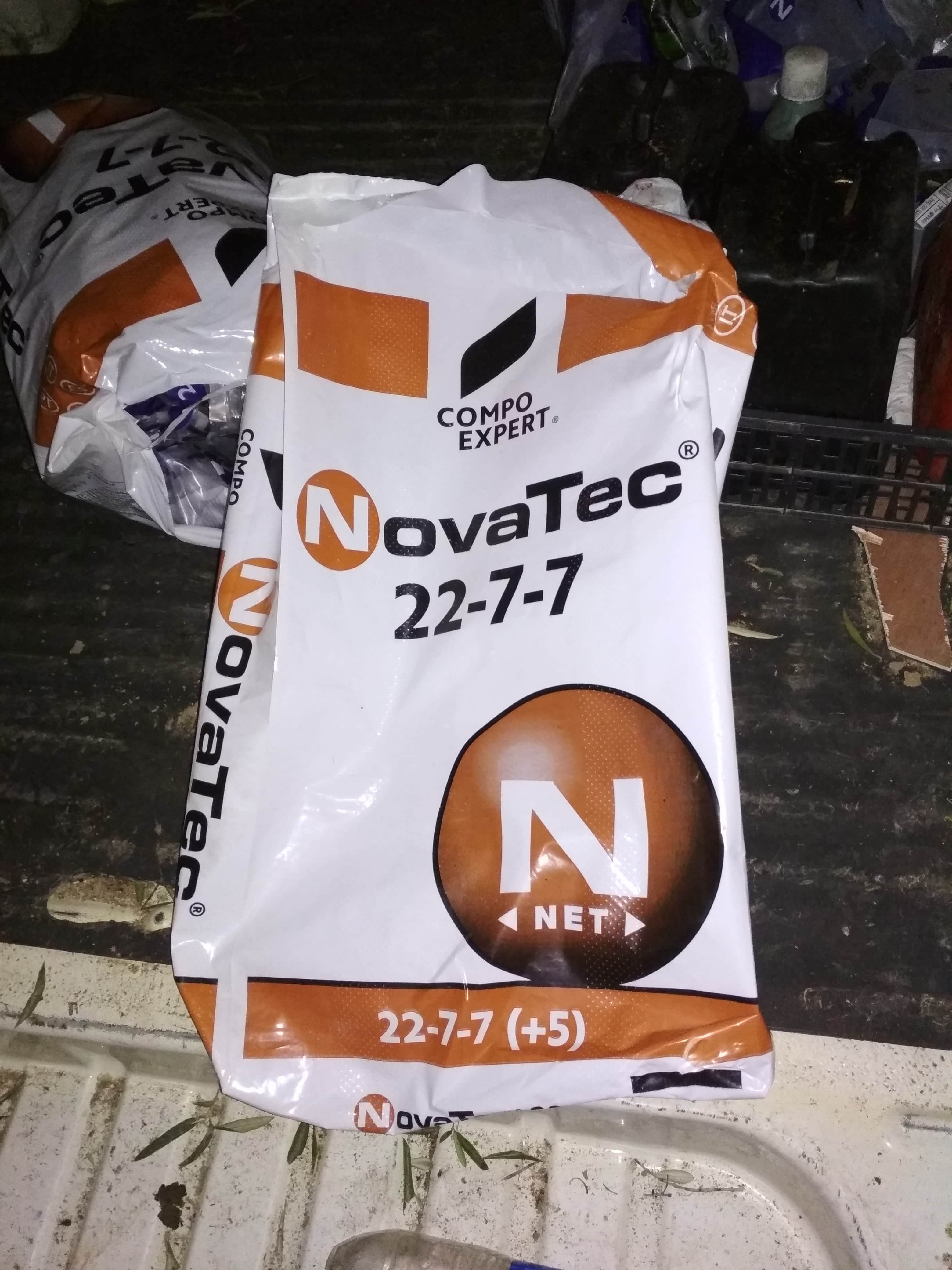

Re: Abono olivar
Re: Abono olivar
Esa foto es del 14 de Febrero,cuando terminé de abonar.
Varios años llevo con Yara y tengo que decir que este a pié de campo y por ahora es mucho mejor.
El tiempo, la lluvia y mucha lluvia puede que tengan mucho que ver en el resultado final.
Sin duda lo recomiendo.
