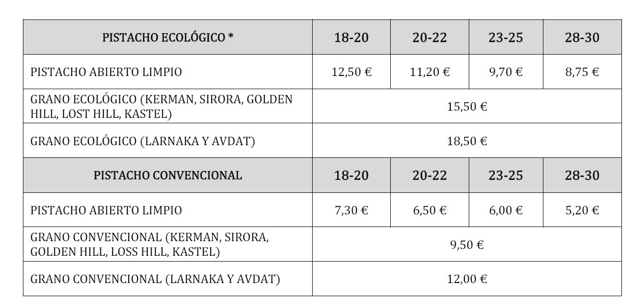

Re: Muerte súbita del pistacho.
Estos son los precios de esta campaña 2019
- preciospistacho2019.jpg (165.6 KiB) Visto 2312 veces
- Mensajes: 203
- Registrado: 15 Jun 2018, 16:56
¿CUÁNTO CUESTA UN KILO DE PISTACHOS?
Los precios la cosecha de 2.017 para producto nacional español (pistacho precio kilo), se han mantenido respecto a al año anterior a pesar de la complicada climatología del año. Se ha obtenido un precio medio por kg de pistacho abierto y cerrado, de 6 €/kg en cultivo convencional. Normalmente la tendencia es de un aumento leve año a año, ya que la demanda es muy superior a la oferta, sobre todo de producto nacional.
En el peso total de los frutos abiertos limpios se incluye el peso de la cáscara y es sobre el que se establece el precio de pago al agricultor, teniendo en cuenta el calibre también. En el caso de fruto cerrado habría que tener en cuenta su rendimiento de grano respecto a su cáscara. En los pistachos cerrados hay más variabilidad que en los pistachos abiertos.
