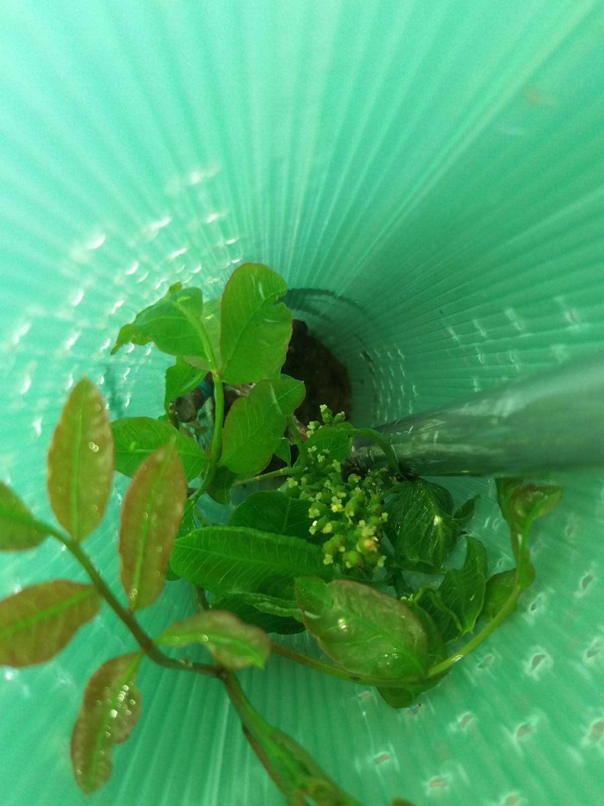

- IMG-20180601-WA0001.jpg (132.87 KiB) Visto 1036 veces

Toma!!! un racimo nada mas empezar a brotar, eso si que no lo había visto nunca.
