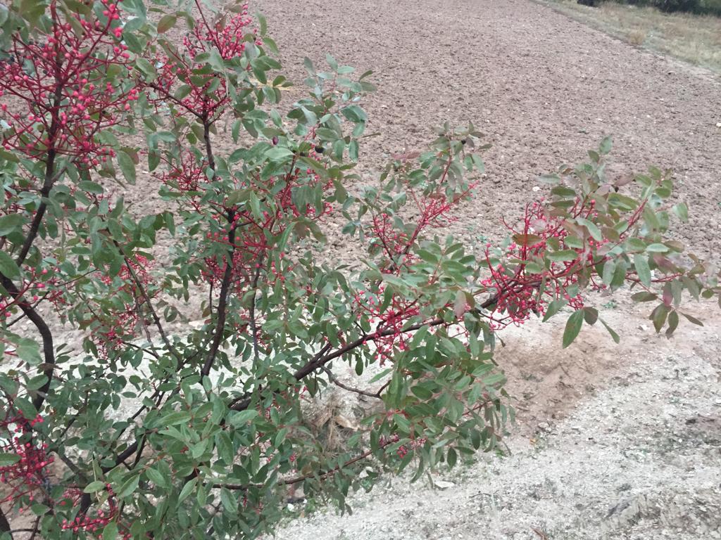

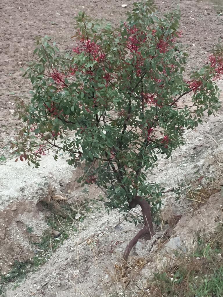

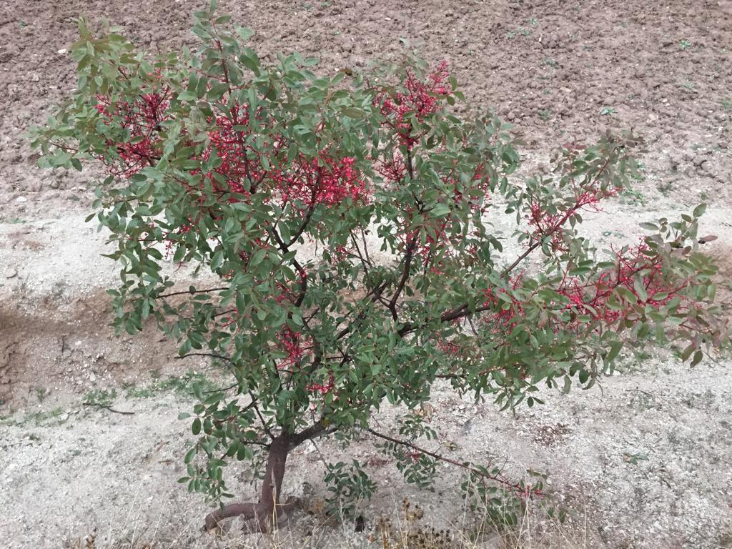

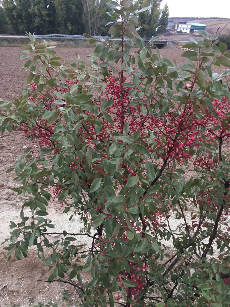

Si no estoy equivocado esto es una cornicabra Silvestre, supongo que es la misma que se usa para injertar luego la variedad de pistacho que se desee. Y esos frutos rojos que tiene, imagino que de ahí se sacarían nuevas plantas?...
Por cierto, esa planta está en una de esas zonas frías que digo, y aunque no se aprecie bien está en un terraplén y creo que goza de buena salud...

El fruto rojo está sin fecundar, se queda azul el que es viable. Y si, es una cornicabra silvestre.
