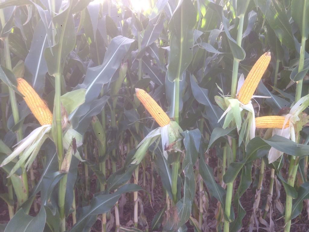

Maíz 2019

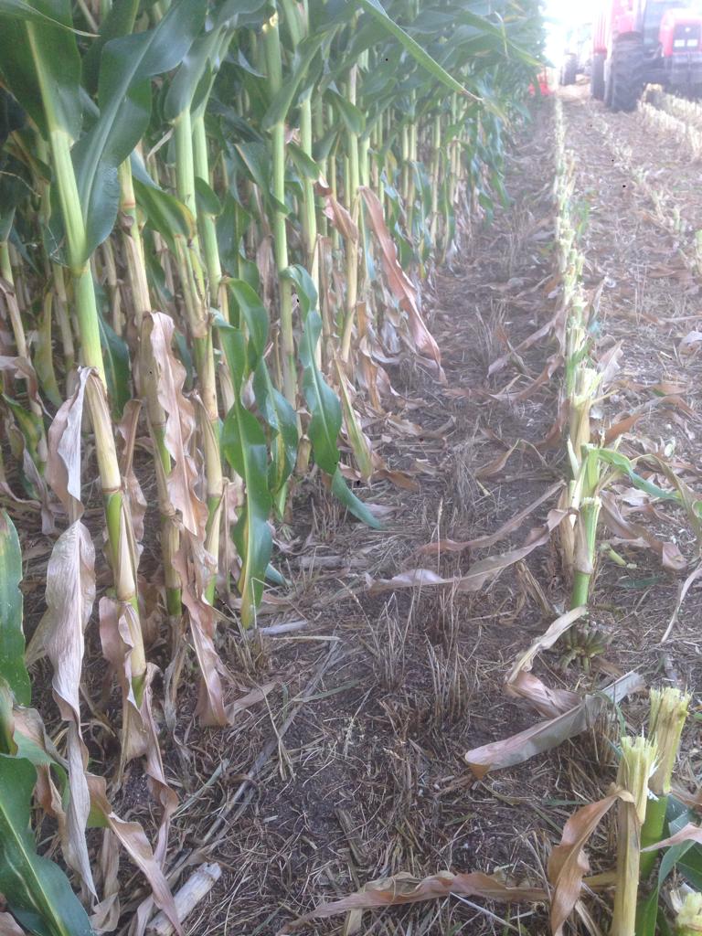

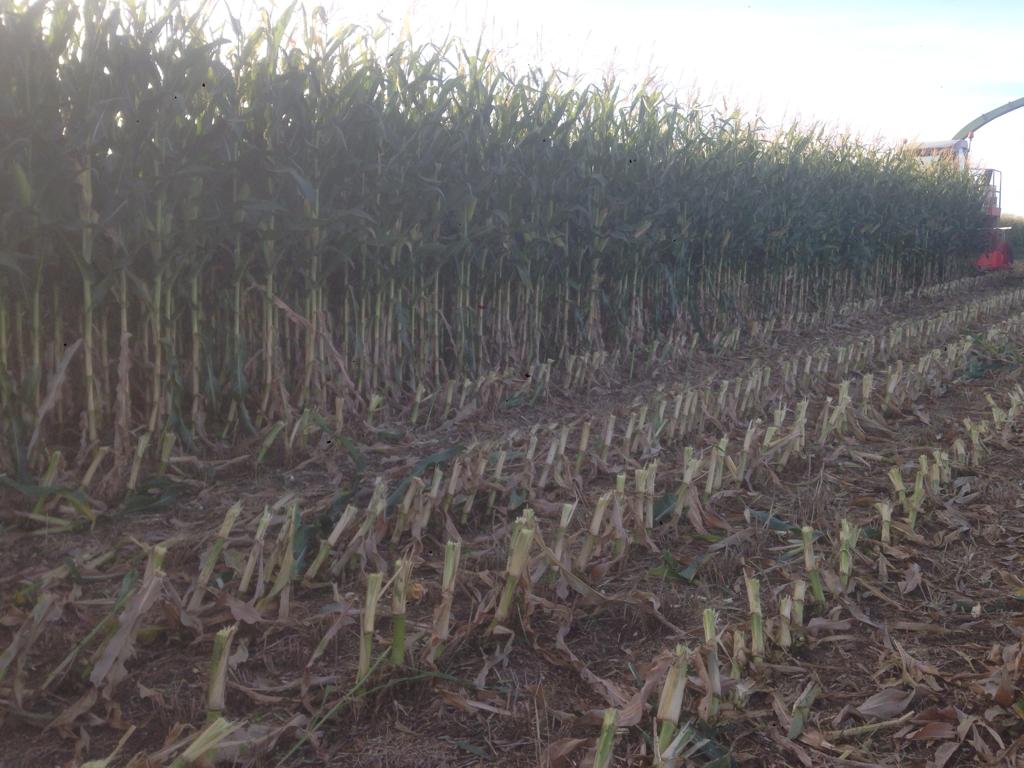

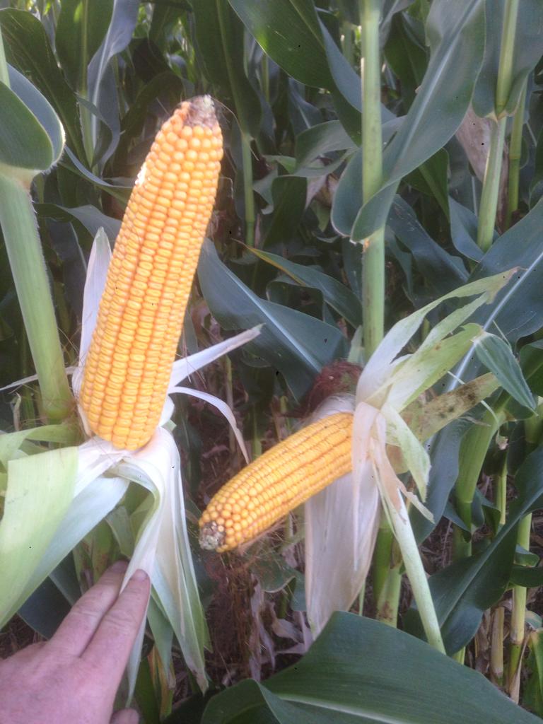

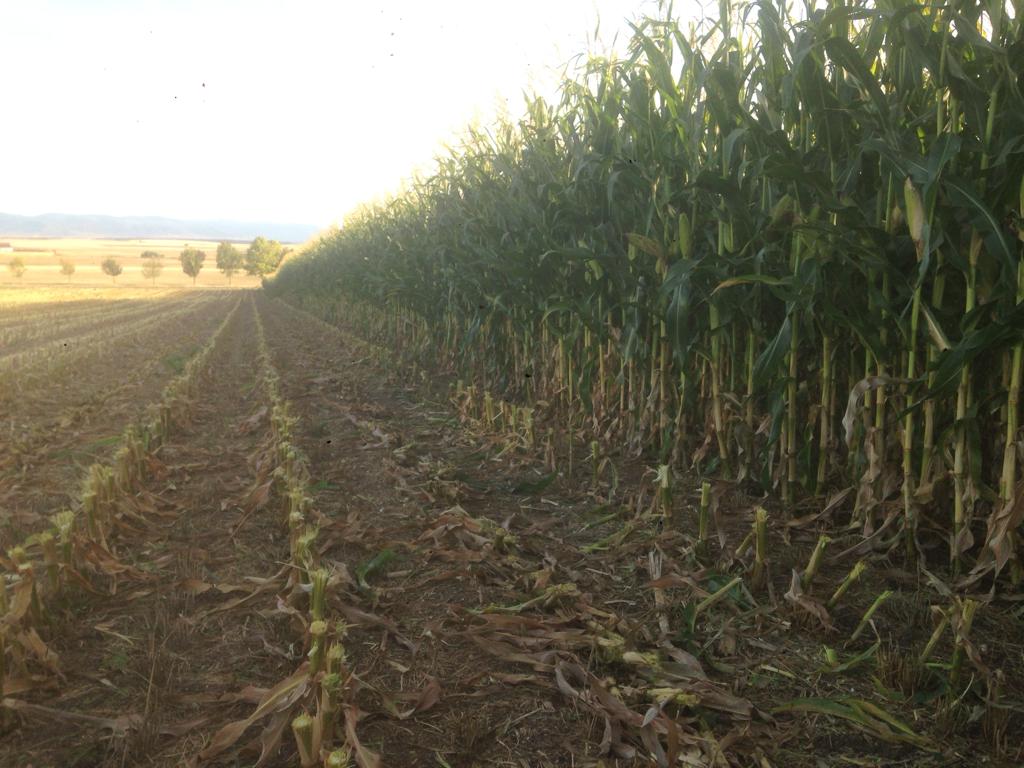

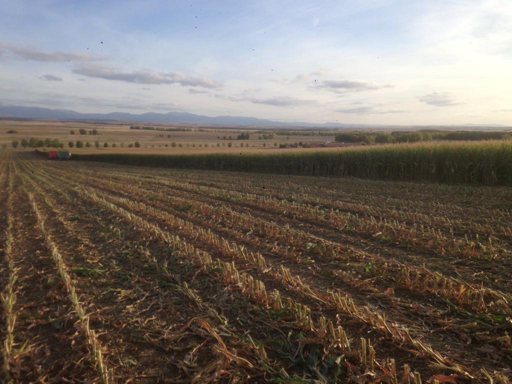

Dg818
Mensajes: 1182
Re: Fotos en SD
Mensaje por Dg818 »
Más.

Valentin31
Mensajes: 5597
Re: Fotos en SD
Mensaje por Valentin31 »
Parece que hay bastantes huecos sin planta en ese maíz, ataque de gusano o virosis quizá? Con que maquina está sembrado?

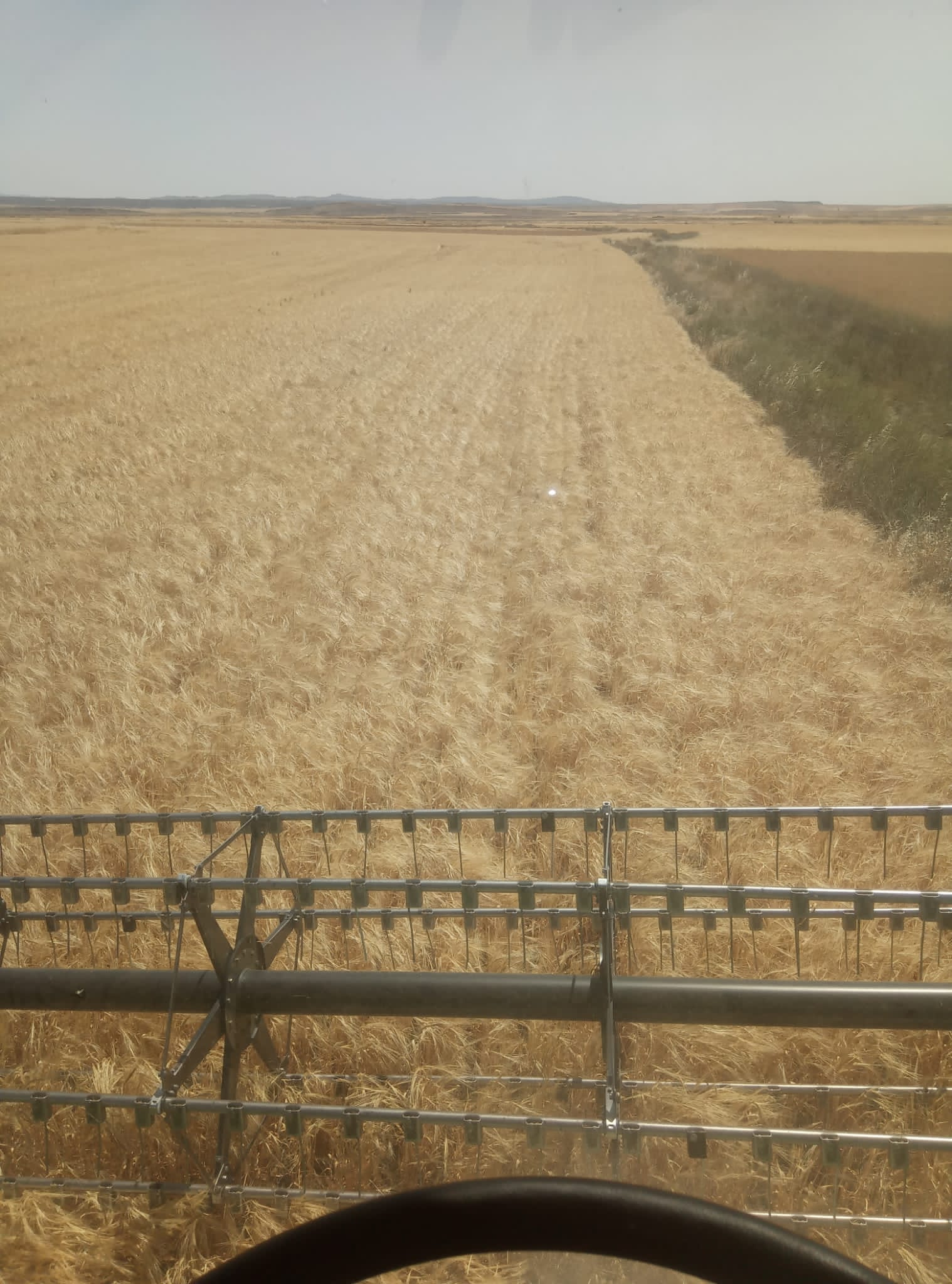

Cebada voley tras cebada Unía.
Producción año pasado 4000kg/ha y mucha paja picada.
Sembrada con Bertini 22000.

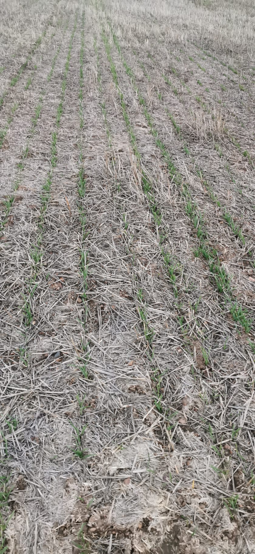

fernandezpascual escribió:Eso de cuando es y que tiempo no,no puedo subir fotos del móvil para ver cebadas con 50 días de envidia están.
Pues la foto es de ayer.
Sembrada el día 10 de Noviembre.

Cómo he comentado en otras ocasiones,en mi caso alterno la SD con la vertedera cada varios años.
Aquí tienes una foto de la cosecha.

Re: Fotos en SD
Mensaje por Dg818 »
Valentin31 escribió:Parece que hay bastantes huecos sin planta en ese maíz, ataque de gusano o virosis quizá? Con que maquina está sembrado?
Pues enfermedades no tuvo ni gusano. Creo es debido a granos mal tapados en alguna pisada de los remolques o la cuba del purín.
Esta sembrado con una kuhn máxima
