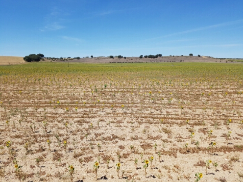

Una imagen vale mas que mil palabras.
Girasoles despues de fresas. Vamos, que esta arado pero bien. Y es de regadio... se puede ver el pivot en la foto.
Y todo esto en España... bueno, en Segovia para ser mas exactos. Para que luego digan ... que en terreno arado se desarrolla mejor la raiz y van mejor los girasoles.

Esas pipas quiza no esten asi por el laboreo del suelo...podria haber algo de problemas de residuo de herbicidas quiza?

Valentin31 escribió:Esas pipas quiza no esten asi por el laboreo del suelo...podria haber algo de problemas de residuo de herbicidas quiza?
Apuesto una Mirinda qué no es residuo!!!
Más bien, si todo lo que se ha dicho es cierto, es una mala idea por que hay terrenos donde el girasol no se consigue.
Igual el hombre tenía que cumplir con la PAC y los tres cultivos y demás... y no tuvo más remedio que sembrar girasol ahí.

Pues no lo se, pero no creo que el herbicida deje el suelo duro como el hormigon.
Muy cerca habia girasoles decentes, de secano. Asi que no creo que sea por el terreno...

Por la foto parece esté sembrado con pipas de cosecha anterior y como dice Betelgeuse sea para cumplir.

MF1195EBRO escribió:Una imagen vale mas que mil palabras.
ESa imagen no dice nada. El que haya pivot al fondo no quiere decir qeu donde están los girasoles esté regad0.
Y sembrar girasol en tierras de arena en segovia, pues es irrelevante que sea sd que sea tradicional porque el girasol en arena no da nada de ninguno de los modos en secano.
Querer decir que si siembras girasol en arena en siembra directa va a dar más que en arena en arado no se lo cree nadie.
