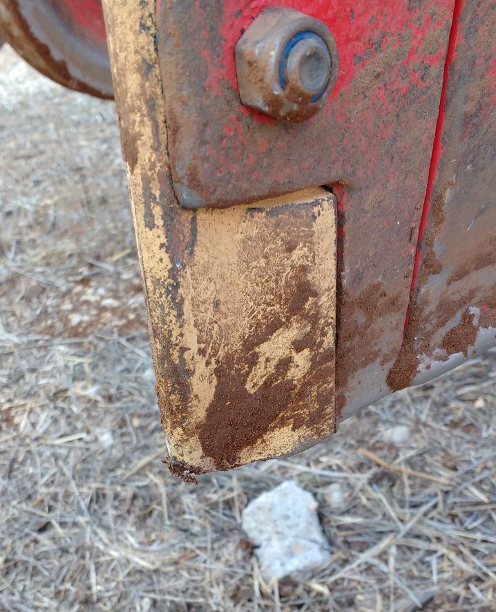

Estoy muy satisfecho con la siembra que hace, nace muy bien, aunque deja el terreno feo, que una vez pasado el rodillo pues queda como todas las tierras
Terminada la sementera de este año,pro los años que llevo ya con ella, tengo la impresión que esta sembradora tiene un "mantenimiento" alto, osea me refiero a piezas que se rompen al sembrar
Me ocurre con:
- los tirantes que van dentro de los muelles, cada temporada rompo 3 ó 4, ahora vienen más fuertes por cierto, y si te descuidas pierdes el muelle de dentro y la tapa redonda que sujeta ese muelle
- los ejes donde gira el brazo de siembra, que tengo los que van perforados, y se van rompiendo aprox 2 por campaña
- las caidas de goma flexible de los brazos de siembra, varios por año, pero se soluciona fácil haciendo un remiendo con cinta americana, que aguantan así muy bien
- las puas "pata de gallina" de la rastra, este año he roto varias supongo que por la acumulación de restos de paja, pero hasta este año no habia roto ninguna, las puse todas nuevas hace 5 ó 6 campañas
No se si soy el único al que le pasa, supongo que no.
Vengo mal acostumbrado, porque para siembra normal tento una Trisem 194 donde alguna vez tengo que cambiar algún tubo/muelle de caida del grano, y no se rompre nunca nada más
Si quieres algo pero no te lo dan, puedes seguir.... !!! el método Gamonal !!! Tengas motivos o no los tengas, siempre puedes quemar unos contenedores, romper escaparates, destrozarlo todo, tirar piedras a la policía .... en fin montar un cristo cojonudo, que no pasará nada y encima te darán la razón. (este método de momento solo funciona en Burgos)
JSM868
Mensajes: 28
Registrado: 27 Ago 2017, 21:46
Re: SOLA SD-1303
Mensaje por JSM868 »
Hombre, piensa que en SD la máquina va más forzada que en terreno movido como lo harás con la trisem y este año , supongo, que más forzada por la dureza del terreno
3141592
Mensajes: 2388
Re: SOLA SD-1303
Mensaje por 3141592 »
tendrás el terreno arrodillado y las piedras apretadas...a tu lista añade esto...
puntas rotas cuando están nuevas en un enganchón.
lo de los muelles, yo sólo uso los normales a un dedo del suelo, para extender la paja y ruedas de goma para tapar.
la barra roscada del centro del muelle... muy poco, uno al año como mucho.
los ejes taladrados... compré una barra de 6 metros de calibrado de 25mm y me hice para todos los brazos bulones por poco dinero, que cada original vale 10 euros y así saldrá a 3.
Lopecuatro
Mensajes: 486
Registrado: 06 Jul 2011, 23:33
Ubicación: Burgos
Re: SOLA SD-1303
Mensaje por Lopecuatro »
Compre las rejas con punta de tugsteno, creo que es el material ese, y no hay problema, ni se rompen ni se gastan
Podias poner una foto de como tienes las ruedas de tapar, y la rastra
Lo del eje calibrado lo pensé, pero como hay que hacer un agujero en los extremos y luego hacer el roscado pues lo vi algo complicado y lioso, pero todo es ponerse.
