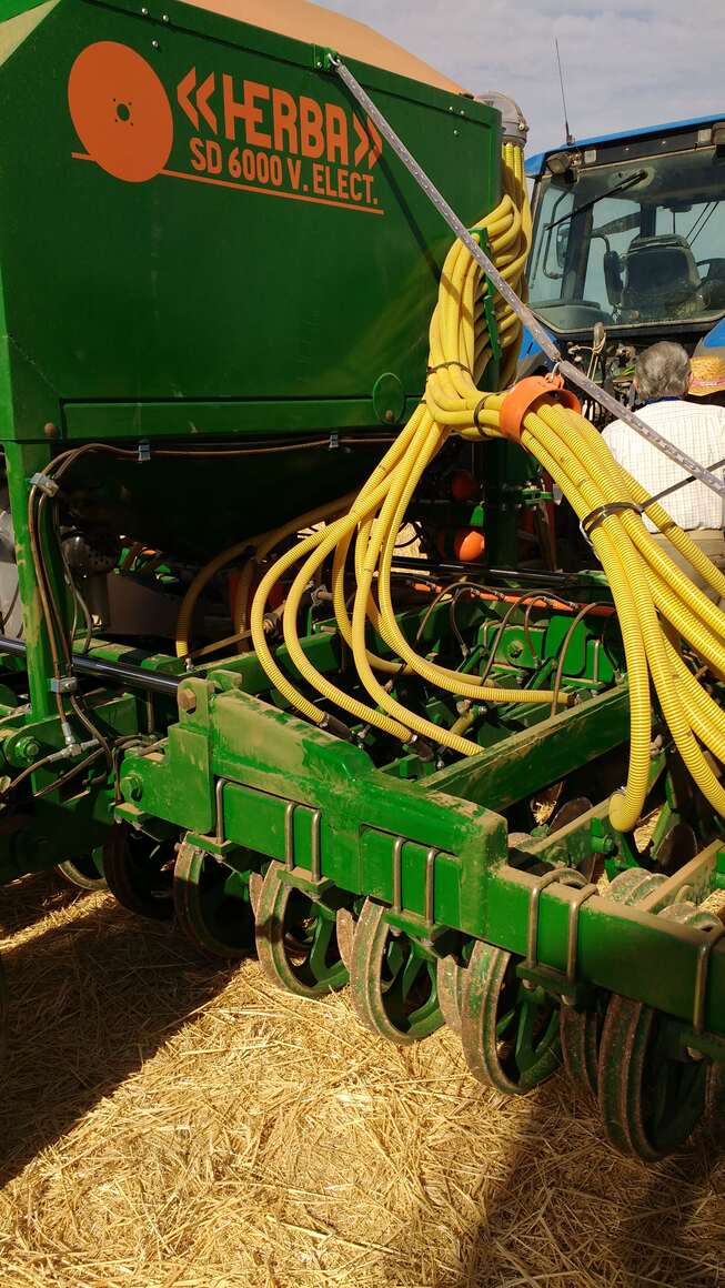

joseaguadoprim escribió:Alguien ha sembrado con una herba de las de Peñaflor de hornija;dicen que van bien y que con piedra no se rompen los rodamientos.la de 4 metros la tienes q llevar en carro,y la de 6 muy cara.
si van bien... pero muy atrasada y el fabricante casi jubilado sin dejar al hijo tomar el relevo... y no admite modificación alguna de su diseño original de hace 30 años... lineas muy juntas, el control de profundidad inexistente los discos concavos de hierro tapadores cuando se pega mal.... dura es dura pero... la de 6 metros no se si ha vendido ninguna co turbina "eléctrica"... tambien la hace de 5 metros mecanica en carrito... poca capacidad, no la hace combinada... en definitiva una lástima pero desaparecerá por inadaptado.

La herba de 6 metros,en la feria de Valladolid,me pidió 75000€

joseaguadoprim escribió:La herba de 6 metros,en la feria de Valladolid,me pidió 75000€
jejeje... oye pues no es caro para fardar de ser el primer español con sembradora de turbina eléctrica.. jejeje luego yo si eso.... y no furrula pues.... se la devuelves

Seguro q la herba funciona bien.pero como te de problemas eléctricos y la tengas q llevar a Peñaflor de hornija . Entre portes y arreglos se va una pasta contando q siga funcionando el taller jeje.creo q con la Gil, aguantaré otro poco,q no está la cosa para tirar cohetes .

Lo q no entiendo es,como otras casas no la han copiado.por lo menos la que no tiene turbina...a mi me gusta lo robusta y sencilla que parece y las ruedas tapadoras también.

pues las ruedas tapadoras son un fiasco porque levantan toda la máquina con una piedra en un disco, van fijas -salvo que te tires una hora resituando un tornillo con 4 posiciones en cada disco- y se pega bastante la forma concava al ser de hierro. las ruedas tapadoras no pueden ir solidarias al chasis sino cada cuerpo -o dos en este caso- independiente.
como cualquier máquina de discos normal.

Ese tren de siembra es prácticamente como una Sulky unidrill no?

3141592 escribió:pues las ruedas tapadoras son un fiasco porque levantan toda la máquina con una piedra en un disco, van fijas -salvo que te tires una hora resituando un tornillo con 4 posiciones en cada disco- y se pega bastante la forma concava al ser de hierro. las ruedas tapadoras no pueden ir solidarias al chasis sino cada cuerpo -o dos en este caso- independiente.

mas menos como las antiguas, las easydrill llevan una rueda delantera y articula el tren de siembra más que esta.
