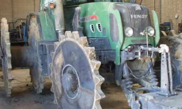

Entra con ruedas del arroz y echa lo que quieras echar. Aunque este recién regado entran y no pisan casi. Si hay arroceros por tu zona o cerca pregúntales.

Abuyaco escribió:¿Arroz en CyL?
Desconozco esas tierras, por lo que he leído parece ser que hay mucho maíz, no se da bien la alfalfa, y zonas de secano húmedo muy productivas. Castilla León es muy grande y no de que zona es. Soria es Castilla y León, y en el sur de Navarra a pocos km hay arroceros

De entrar a no entrar nos jugamos mucho. Y más si viene el año de cara o hay enfermedad por la roya. Cada uno sabe sus cuentas y lo que le interesa, pero yo te digo que lo hice y muy contento

No es mio, yo no tengo arroz. A mi me han tratado con unas ruedas como esas.Se puede tratar con eso incluso después de regar a finales de Mayo. Hay enfermedades tardías que la rueda de goma pisaria mucha espiga, y este tipo de rueda daña menos el cultivo
