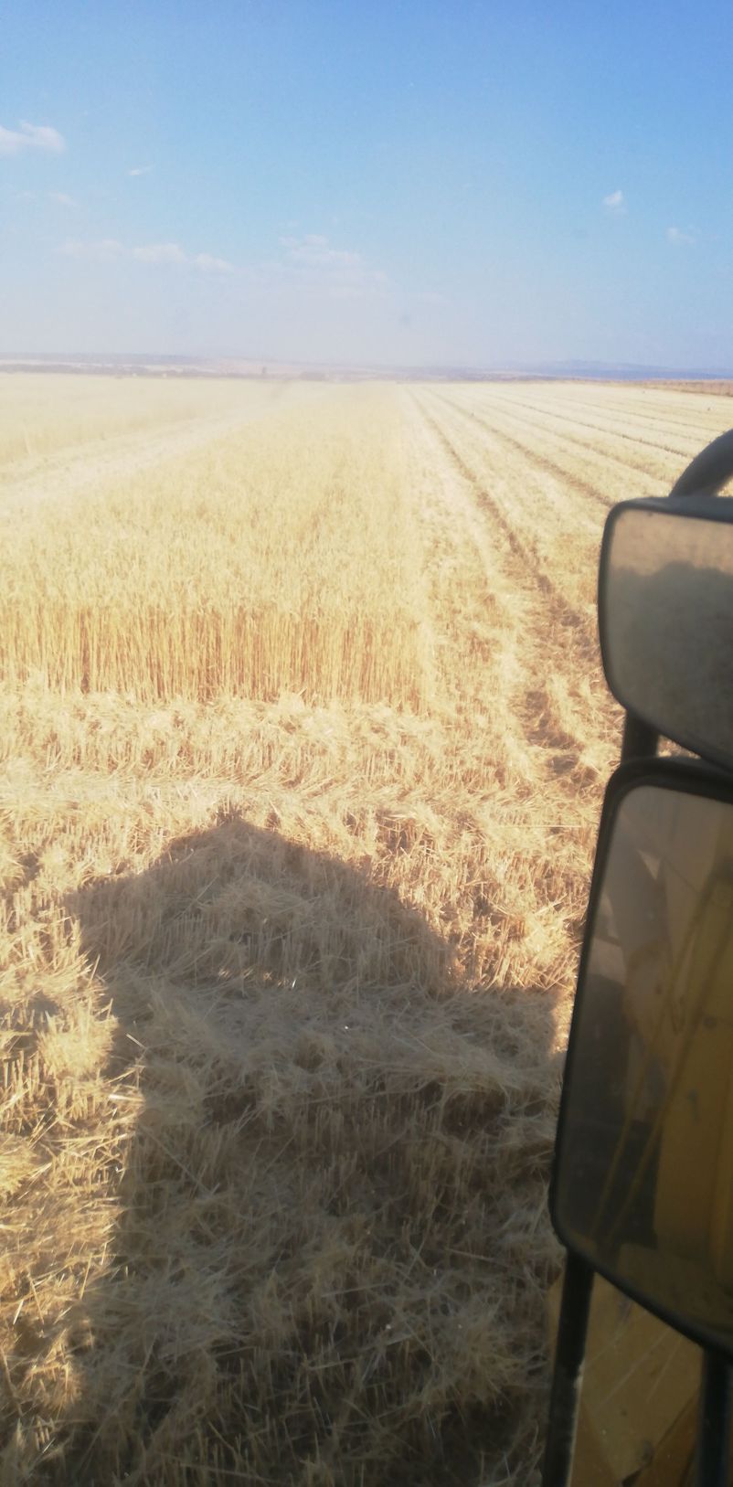

te voy a poner mi manejo de la paja: 2 fotos desde el mismo sitio: el 4 de noviembre de 2019 y el 27 de julio de 2020.
cultivo de centeno híbrido sobre rastrojo de trigo picado. cosecha de centeno tambien picando toda la paja.
Labores desde cosecha de 2019: glifosato el 3 de noviembre a 1,2 litros. Siembra el dia 4 de noviembre, abonado de una sóla aplicación como en enero, 80 kgs adicionales de nitrato del 27 como en abril. Herbicida como en marzo.y Cosechadora picando. Ese es mi manejo.
es decir, el tiempo que le he dedicado a la paja, aparte de picarla siempre, es cero.
