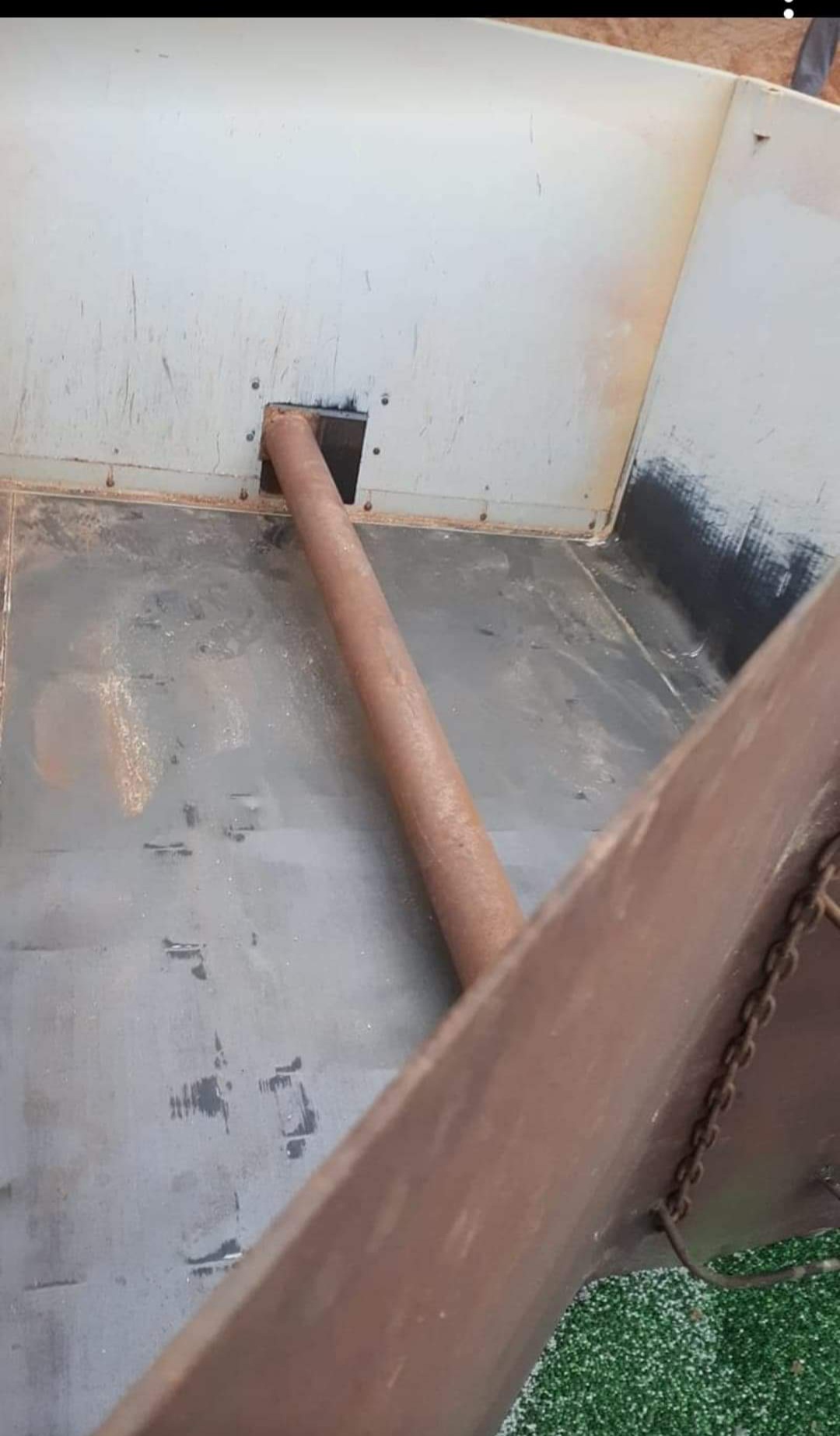

Hola alguien que tenga fotos de un remolque preparado para abono y semilla, no me hago idea como hacerlo

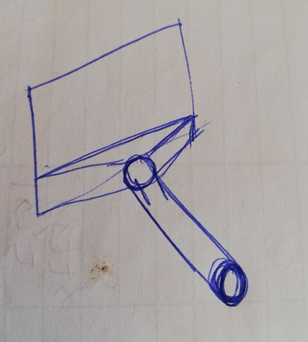

la parte inferior trasera de la chapa de separación, tiene una forma de embudo y sigue con un tubo hasta una de las dos portezuelas traseras, de manera que una de las tapas abre el apartado trasero y la otra portezuela abre el tubo que viene desde el apartado delantero.

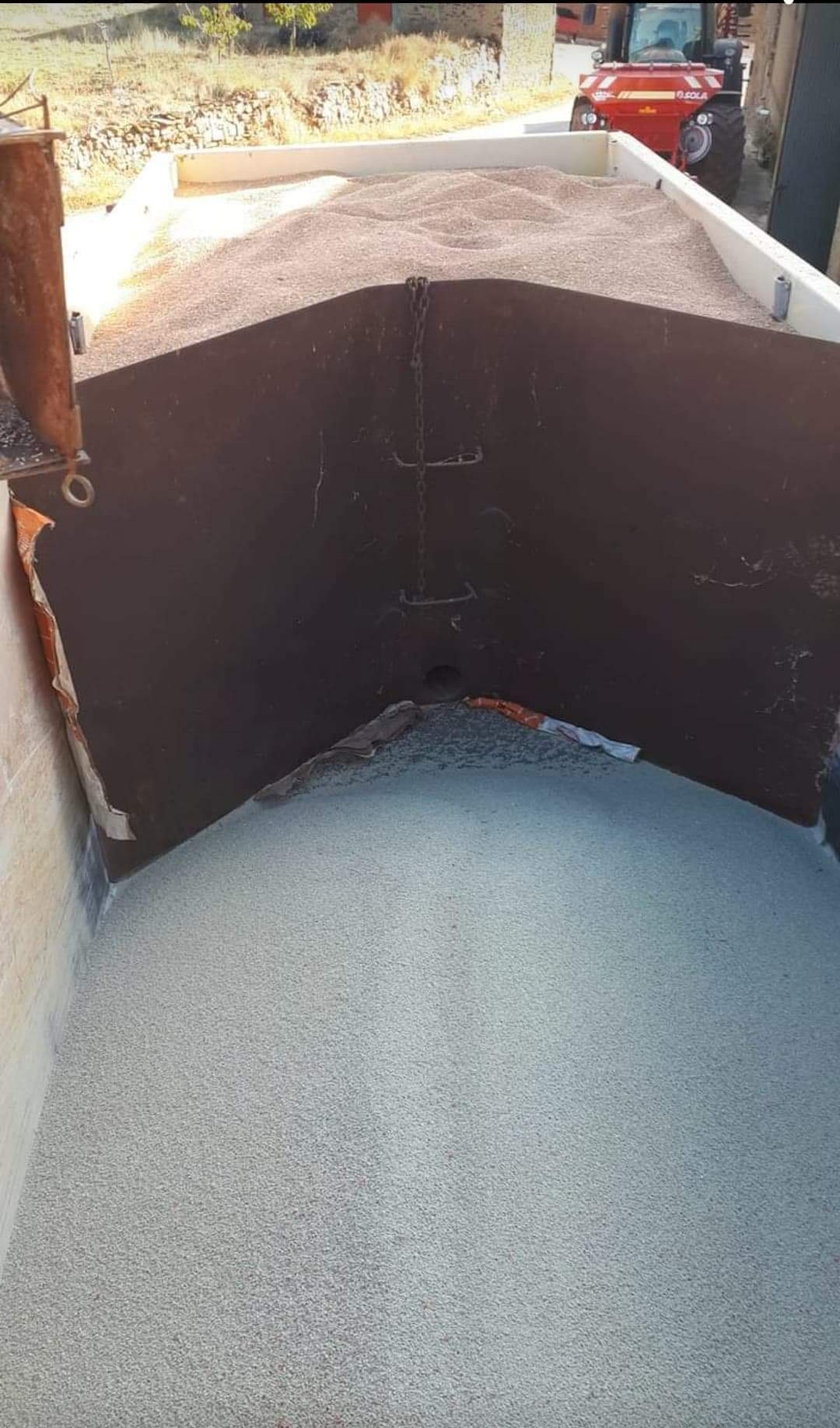

hay otros sistemas como un cajón que lleva una puerta trasera completa y tiene en la parte superior forma de pico, y aunque aprovecha casi totlamente el granel de ambos apartados pero es mucho más caro de hacer., otros que llevan una chapa de delante a a tras no son aconsejables porque se desequilibra el remolque al bascular.

Gracias a ver si alguien se anima a poner alguna foto que se vea mejor el sistema

Yo también tengo interés. Pregunté en Facebook ya que hubo un hilo hace un tiempo,
pero que no seguí. El sistema partido a lo ancho es el que más me gusta y me contestó un chico con unas fotos. Voy a ver como las envío.
