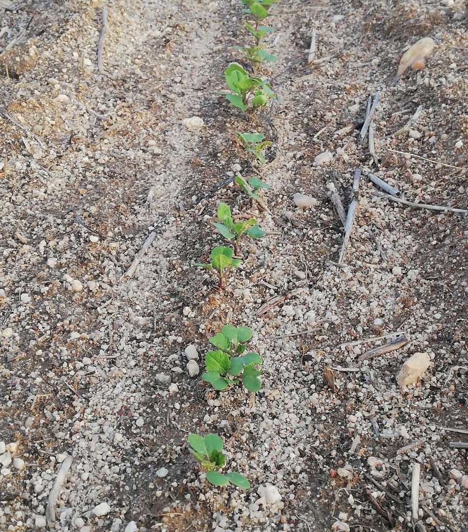

Mensaje por LEIVAe46 »
Deutz260
Mensajes: 153
Registrado: 11 Nov 2010, 00:04
Re: siembra de colza
Mensaje por Deutz260 »
LEIVAe46 escribió:Imagen
https://subefotos.com/ver/?ab4d7f010448 ... 97b39o.jpg
Cómo se suben fotos?
Ya las tienes asi??

La mitad de las fincas si, la otra mitad todavía no han terminado de cerrar por qué son tierras más fuertes a ver si esta semana termino de sembrar el cereal y la semana que viene les echo el abono y kerb por alrededor que me pasan el vallico los vecinos jaja.
Este año la verdad nacieron muy muy bien todo por igual y a la vez.
Veremos cómo termina en el granero pero la pinta es buena.
Esa parcela en concreto tuvo bastante ataque de pulguilla pero como estaba liado con las patatas no eche nada y la verdad que al haber germinado tanto porcentaje no creo que se llegue a notar

LEIVAe46 escribió:La mitad de las fincas si, la otra mitad todavía no han terminado de cerrar por qué son tierras más fuertes a ver si esta semana termino de sembrar el cereal y la semana que viene les echo el abono y kerb por alrededor que me pasan el vallico los vecinos jaja.
Joder esa colza esta casi criada ya!!! No es demasiada planta lo que tiene? Por aquí solo de ven asi de espesas en regadíos

Algo demás de semilla sí que tiene por qué me tienen dicho que hay que hacer con el saco unas 2,5 hectáreas y a mi me está saliendo a unas 2,1-2,2.
De todas maneras en una charla que nos dieron este año comentaban que se siembra a tanta dosis pensando en que 2/3 de la semilla se va a perder pero llevo dos años ya que ha germinado bien un 80% o algo más de la semilla sembrada

Ójala me equivoque pero si el invierno es templado como parece que va ... esa colza para marzo está fuera de ciclo, lo mismo que algunos trigos que se ven que tiene ya 10 cm de altos.
Hay que llegar a las heladas con el estado de roseta, ni más ni menos.
Repito que ójala no se como digo, en el 2010 nos pasó a nosotros con la colza y con la cebada hispanic, fue un invierno muy suave y lluvioso y se salió del carril

Como ya he dicho no tiene echado el kerb, el cual algo va a paralizar, ni el abonado aquí paso en 2014 y se terminó cosechando una buena colza, la cosa es que me da a mí que va a ser un año seco veremos como responden ante la sequía que vaticino
