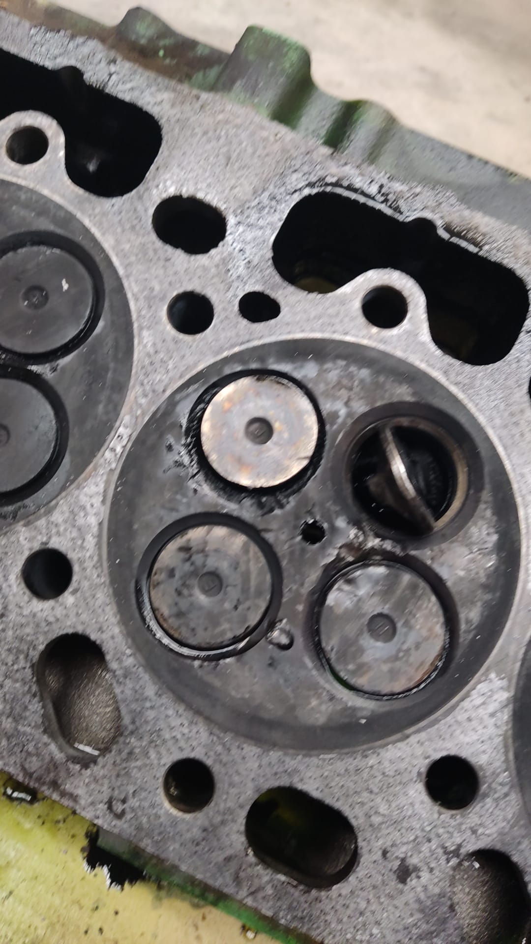

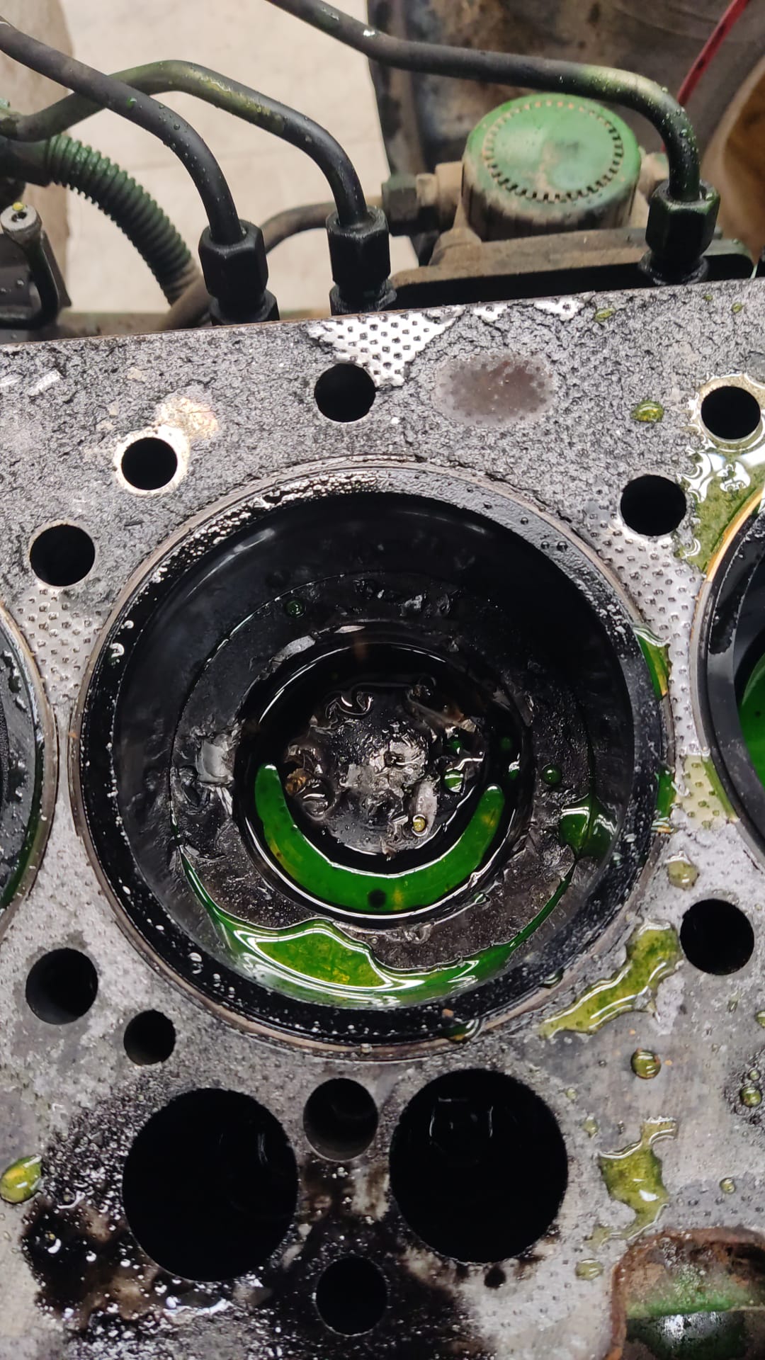

Bueno creo que se va a reparar el motor pero aun no sabemos lo que nos va a costar. Se rompio una valvula y se han jodido 2 pistones, a parte no sabemos si podremos aprovechar la culata.

MonteNeme
Mensajes: 175
Re: 15000 euros
Mensaje por MonteNeme »
Entiendo que lo va a reparar un profesional y ya sabe que es lo que tiene que hacer.
Pero aparte de daños en culata y pistones, yo revisaría bien el turbo, y si lleva EGR con enfriador, que no sé si es el caso, revisar bien que no haya quedado algún trozo pequeño de metal que pueda liarla otra vez...
Cuando suceden estas averías, es fácil que salga algún pequeño trozo de metal por las válvulas de escape, e impacte en la turbina del turbo dañándola.

De hecho primero pensamos que era culpa del turbo, que se hubiera roto alguna pieza y hubiese entrado por la adimision pero se partió la valvula y al quedarse abierta pues ya ves el marrón que nos a dejado

No sé si ese " profesional " sabrá lo que tiene que hacer pues si están dudando en aprovechar esa culata que esta molida total ....
Ya me estoy figurando el tipo de reparación que hará

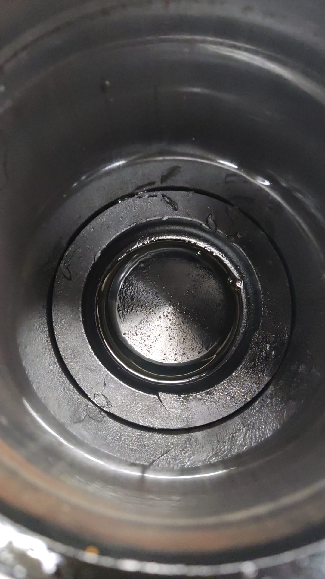

Los daños del pistón de la última foto, no parecen recientes. Además, es raro que se rompa una válvula sin más, y que encima se dañe un pistón de otro cilindro.
Lo único que puede provocar eso, es que a través de la EGR, un trozo de metál vuelva a la admisión, pero para eso el motor tendría que seguir en marcha aún después de romperse, que puede ser perfectamente, pero lo más normal es que con la escandalera que habrá montado lo hayáis parado de inmediato.

Bueno pues al final culata nueva, cilindros y camisas, cojinetes bancada, bomba aceite, juntas, calentadores y mano de obra sale por 17 mil iva incluido.
Solo de la culata ya nos soplan 6000

Y para que cambian la culata y los demas cilindros?
Ahí una válvula nueva,un inyector la camisa y el pistón montar y a circular....como mucho 1000 en piezas, todo lo demás es gastar por gastar
Por cierto si se ha roto la válvula es por defecto no busquéis culpa en el turbo ni historias raras que una válvula no se rompe por tragarse el motor nada del turbo
