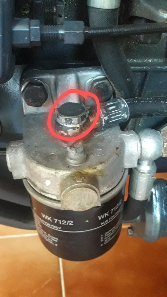

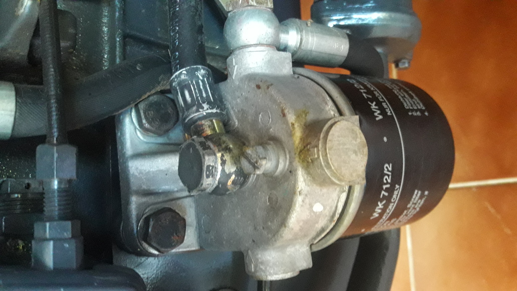

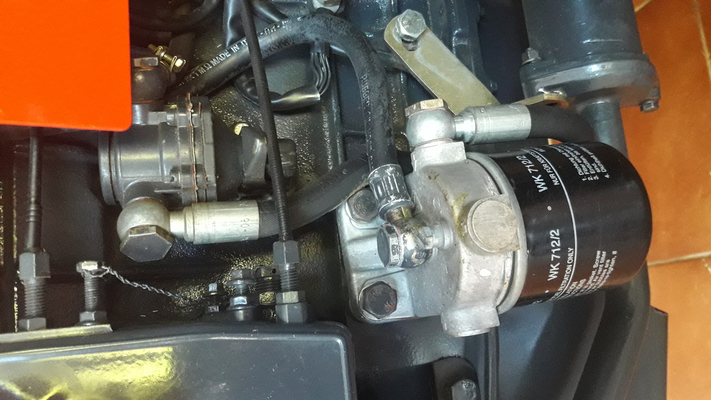

Buenas tardes. ¿Alguien me podría ayudar con los pasos a seguir para poder sustituir el filtro de gasoil? Os dejo imágenes. Gracias.

Vale. Lo del llenado antes de ponerlo no lo tenía claro. ¿Y extraerlo? ¿Se desenrosca el tornillo que señalo en el círculo o se desenrosca el filtro como se hace con los de aceite? (aunque parece lo mismo). Gracias.

Desenroscas el filtro viejo, rellenas de gasoil el nuevo y lo enroscas y listo, para enroscarlo no aprietes con llave, aprieta lo con la mano

Arraxa escribió: 01 Ago 2022, 01:43 Vale. Lo del llenado antes de ponerlo no lo tenía claro. ¿Y extraerlo? ¿Se desenrosca el tornillo que señalo en el círculo o se desenrosca el filtro como se hace con los de aceite? (aunque parece lo mismo). Gracias.
El tornillo marcado y después de montarlo debes purgarlo por el tornillo pequeño.

Es decir: aflojo el tornillo pequeño y le doy a la palanca de purgado hasta que salga gasoil por él y luego cierro??.

Arraxa escribió: 01 Ago 2022, 23:02 Es decir: aflojo el tornillo pequeño y le doy a la palanca de purgado hasta que salga gasoil por él y luego cierro??.
:-BD

ojala tubiera un filtro como ese tan facil , el mio va con una presilla a presion y es una m*** para volverlo a montar con la cabina luego las purgas que lleva inaccesibles , es mas facil purgarlo desde la bomba de inyeccion.
