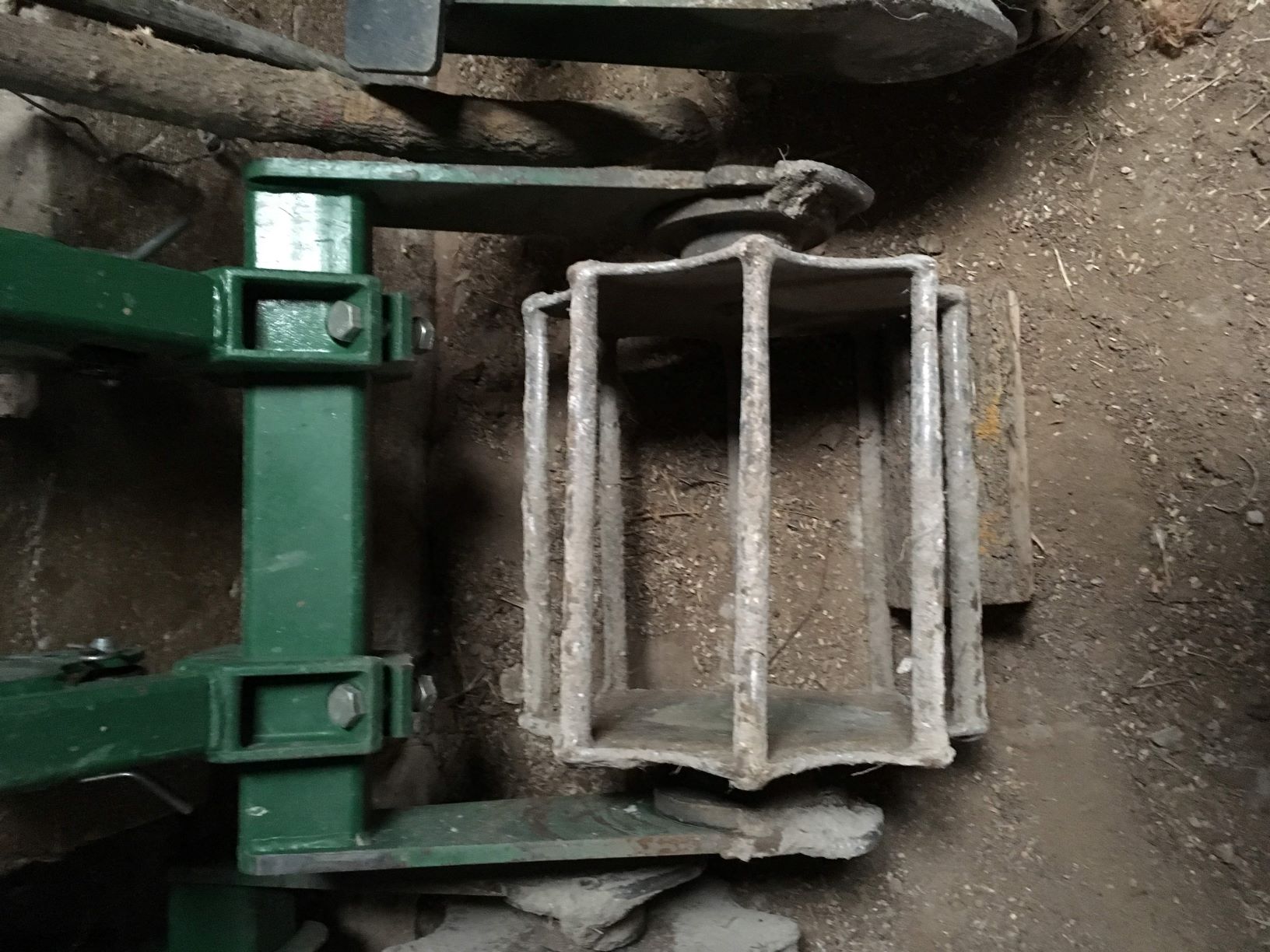

Los dos rodillos en los extermos del semichisel se me frenan cuando se introducen piedras (pequeñas) entre el rodillo y el soporte.
Corte lo que sobresalia de las barras laterales para evitarlo...pero no fue suficiente. Cuando esta seco y meto el arado un poco alguna de las piedras que saltan se introducen entre el rodillo y el soporte.... tengo que parar, bajarme del tractor y con el martillo sacar la piedra.
Esto cansado, en algunas fincas es un suplicio.
Alguna idea de como solucionar el problema.
Adjunto una foto del rodillo.
Muchas gracias de antemano.

Pon pletinas en las patas lo más pegadas al rulo , por qué veo muchas luces entre Barras y es eso lo que hace subir las piedras y unas vuelven delante del rulo otras se salen y se cuelan.

Prueba poniendo el doble de barras así no se clavaran las piedras grandes.

Para donde hay mucha piedra o la tierra esta húmeda y se pegue mucho lo mejor es quitarlo y poner una barra de hierro para que lo vaya alisando un poco.
El problema de donde hay piedras es que son de todos los tamaños y al final si no una otra se queda atascada.
Ademas las barras van totalmente perpendiculares a la marcha lo que amplifica el problema.

yo en uno parecido el problema es que se colaban dentro lo de fuera lo arregle poniendo pletinas como te digo bien ajustadas al tambor de giro ,como un freno de bicicleta lo mas ajustado posible y no entra ni las cañotas ,pero dentro lo meti malla metálica de hueco fino tipo mallazo con luces de 40 x 70 ml cada cuadrado , lo cortas a la medida interior lo metes entre 2 barrotes y lo enrollas 2 vueltas lo atas con alambre y lo dejas suelto dentro del tambor para que la misma tierra que empuja por debajo por arriba saque las piedras y me funcionava bien la verdad ,rompia mas terrón y la cañota no entraba dentro .

Yo como guardó todo y la chatarra me Cuesta un disgusto venderla, pues tenía unas puntas de malla de un jardín y me dio por meter 2 vueltas y dejarlo loco y chico que va de coña es de 0,5 y las luces tendrán 4x6 lo dejé cómo 2 dedos de holgura .

Muchas gracias a todos por vuestra participacion, en especial a fernandezpascual. Ire al herrero para que me lo prepare como me dices.

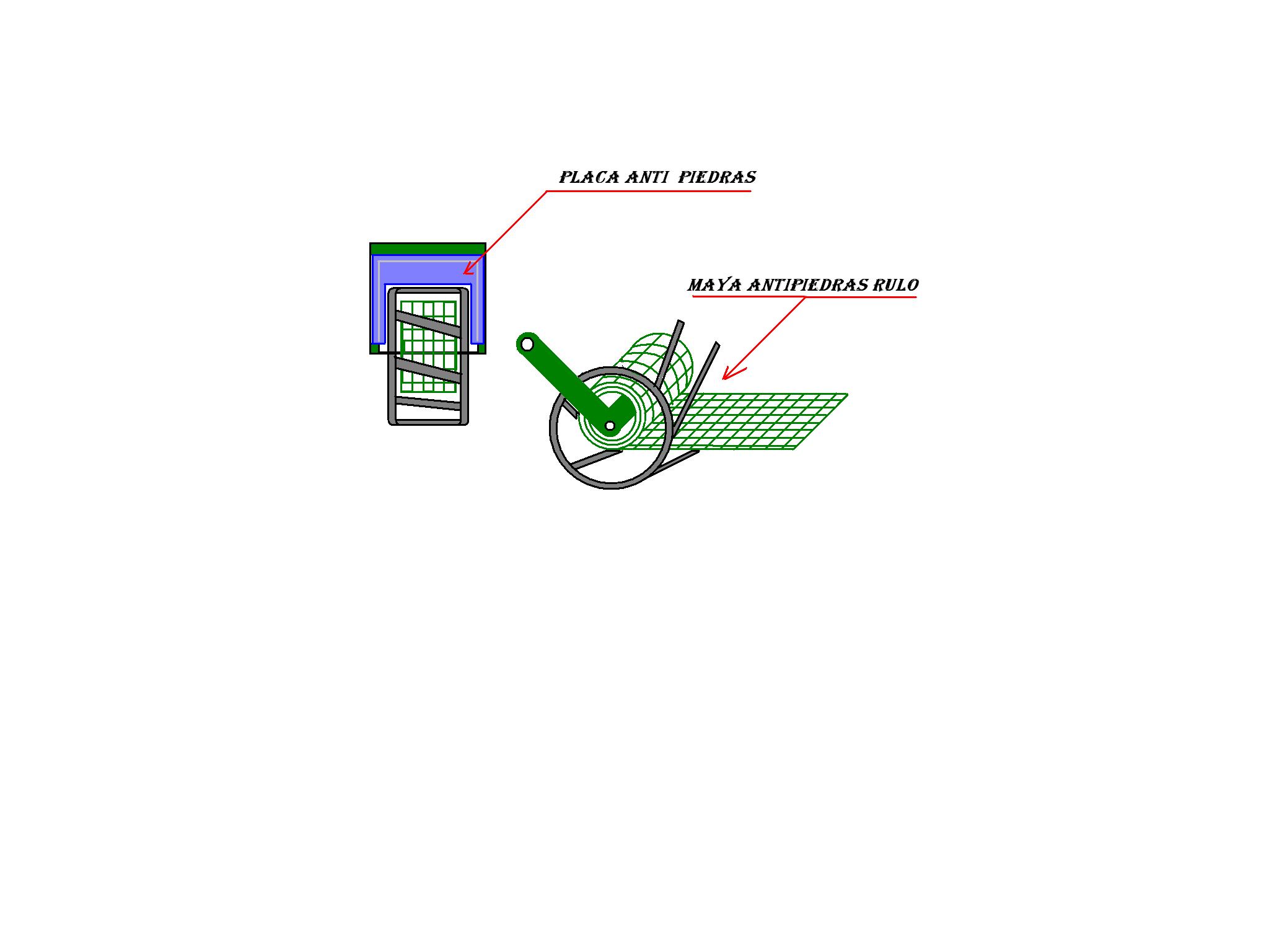

mira yo lo arregle asi ,un chapon ajustando las holguras y el mallazo con 2-3 vueltas loco dentro del rulo para que cuando clava el mismo mallazo expulsa las piedras y pica mas terron .
