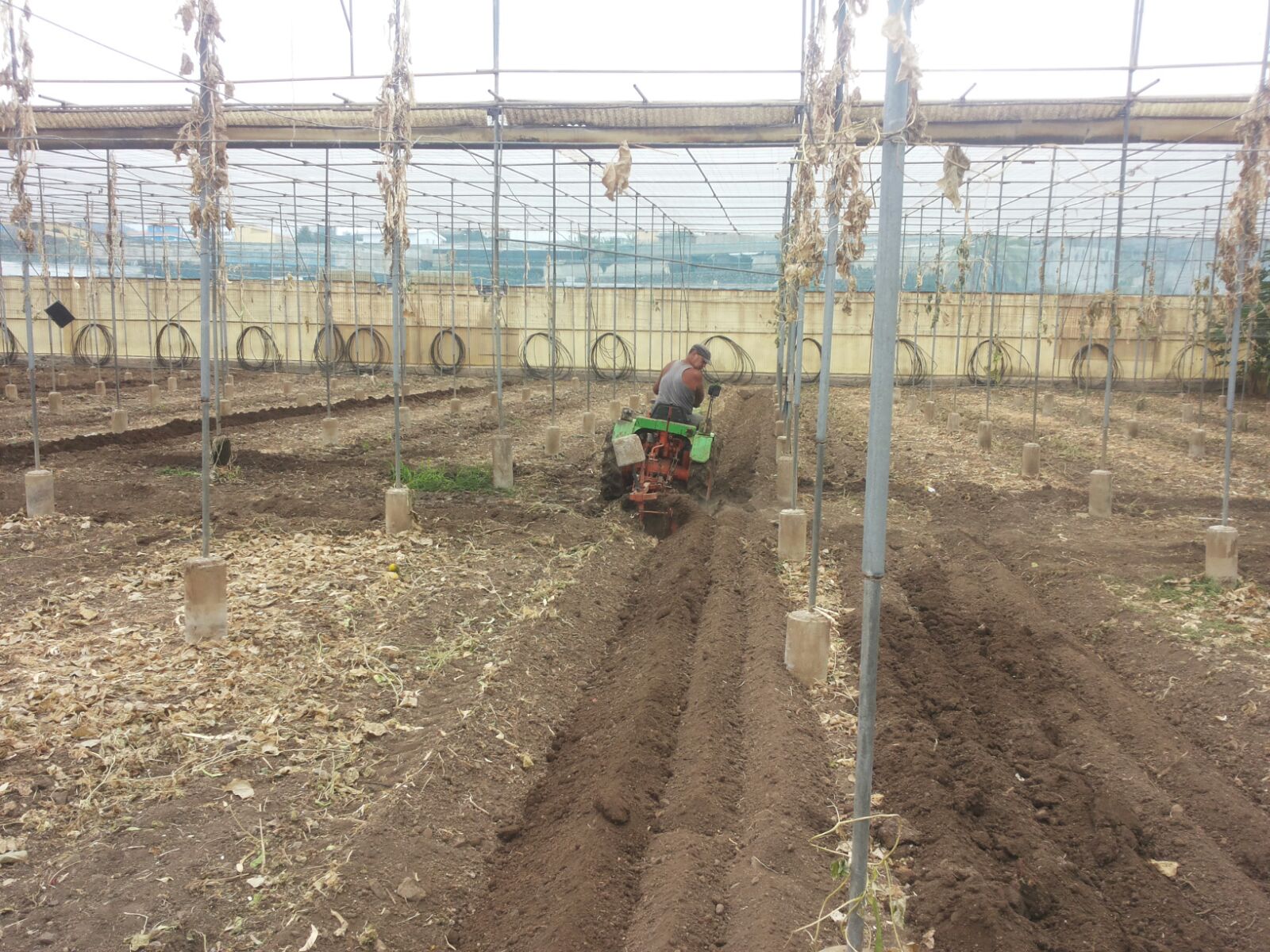

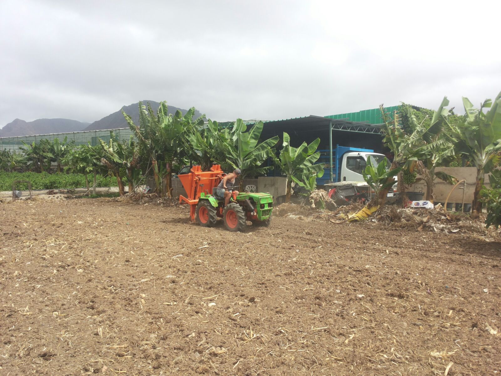

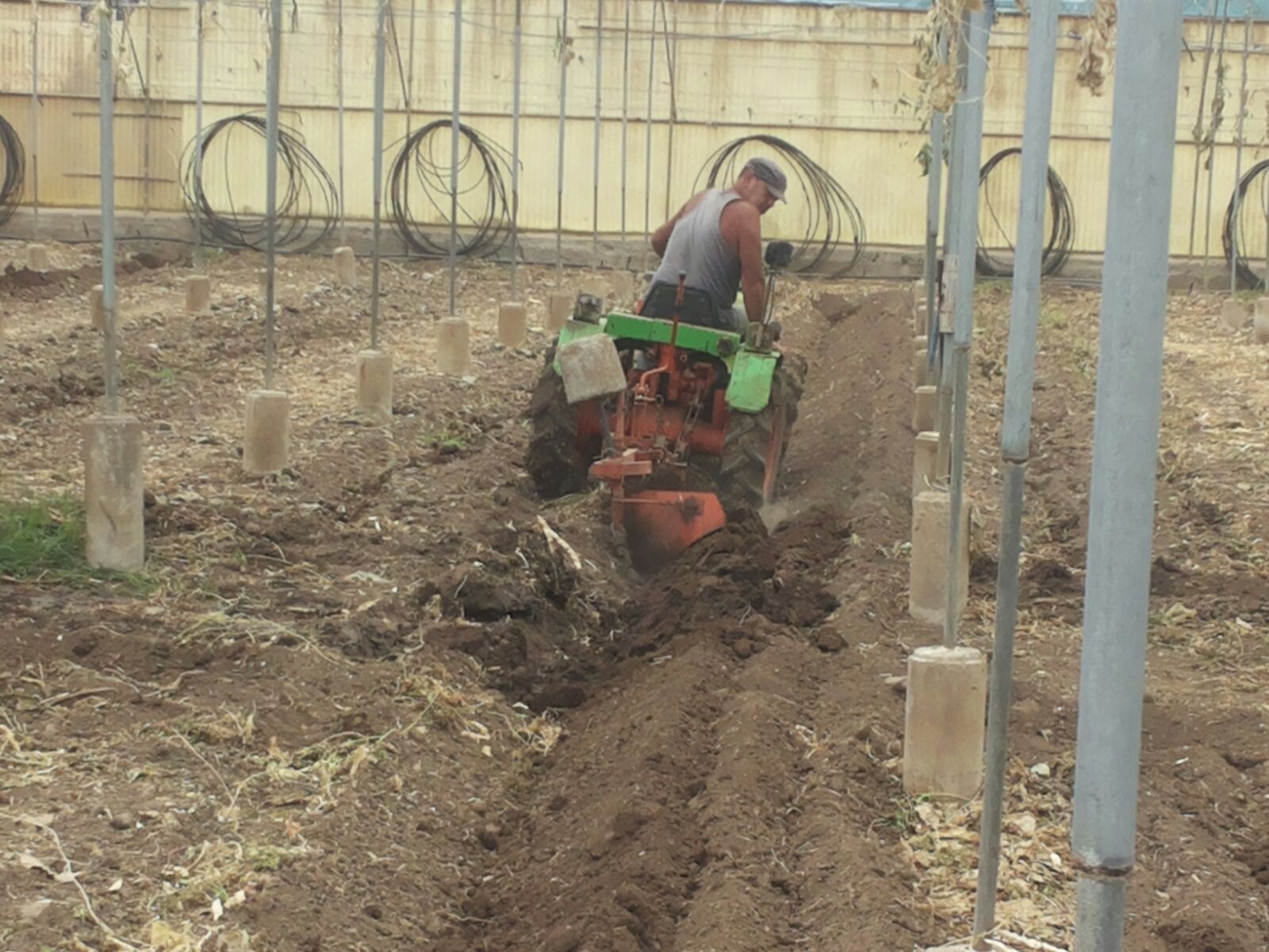

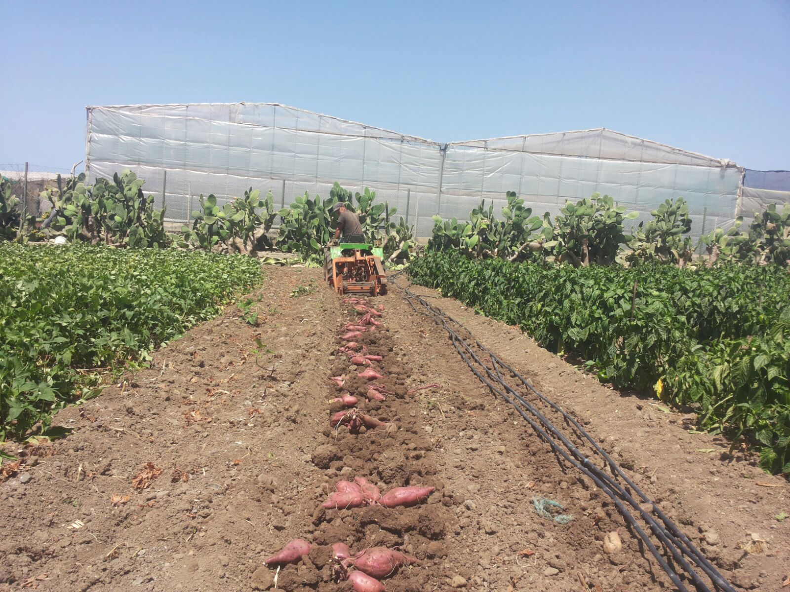

De donde eres,Antonio? El 986 sin aperos me parece un poco carillo...Si fuera el 980 si vale los 3000 porque es muy superior a ese.Pero equipar ese tractor que dices te va a salir una pasta buena.De todas maneras es sorprendente lo bien ajeitado que es el 986,se defiende el jodido...
- Plantando papas
- pasquali073.jpg (367.02 KiB) Visto 3473 veces
- Refinando para los ajos
- pasquali058.jpg (311.3 KiB) Visto 3473 veces
- Levantando batatas con arrancadora de estera...no le sobraba nada pero las sacaba
- pasquali057.jpg (418.26 KiB) Visto 3473 veces
Por la linde de mi finca va Nisio con su tractor...
Re: Compra Pasquali 986 arranque eléctrico

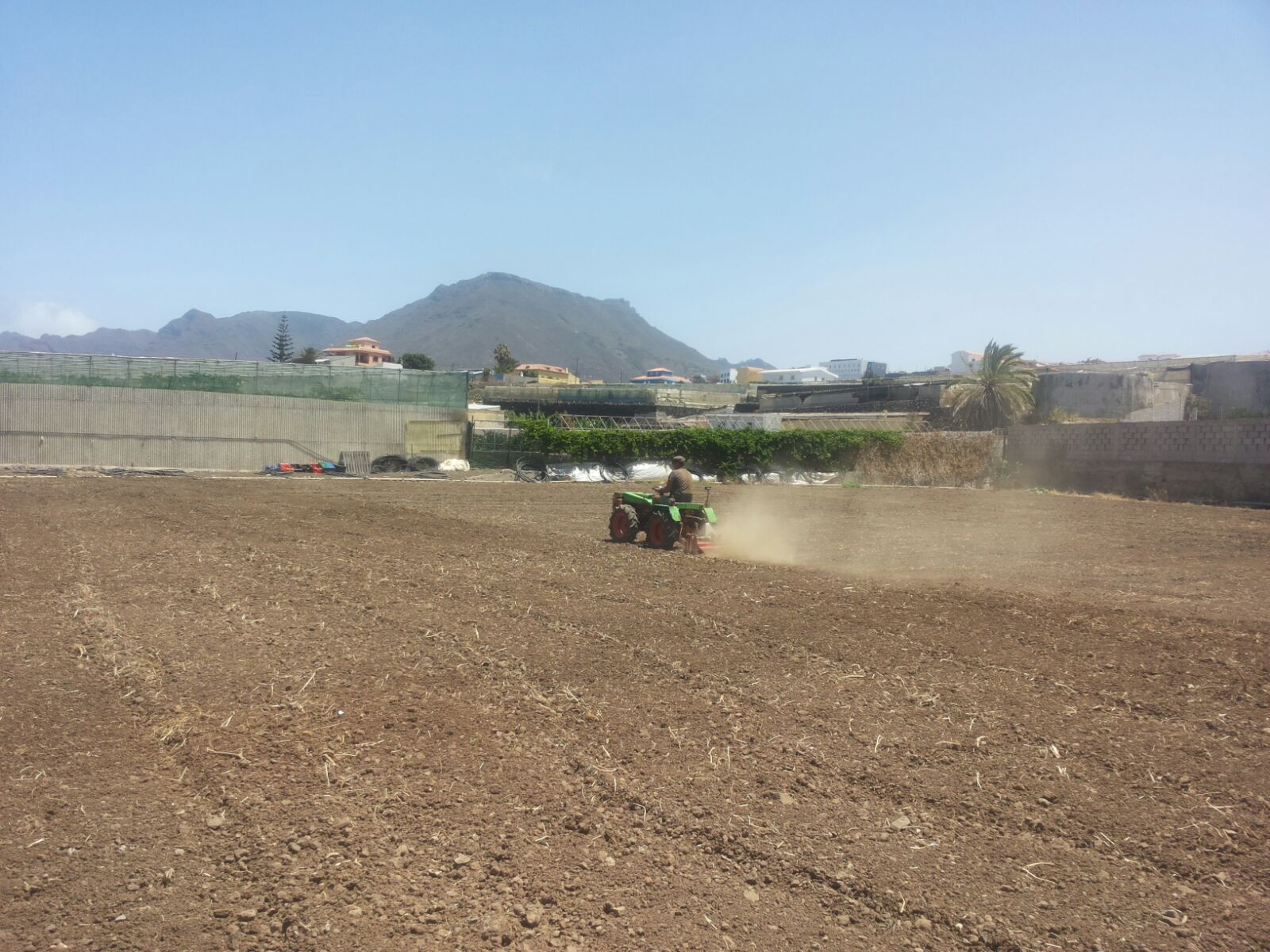

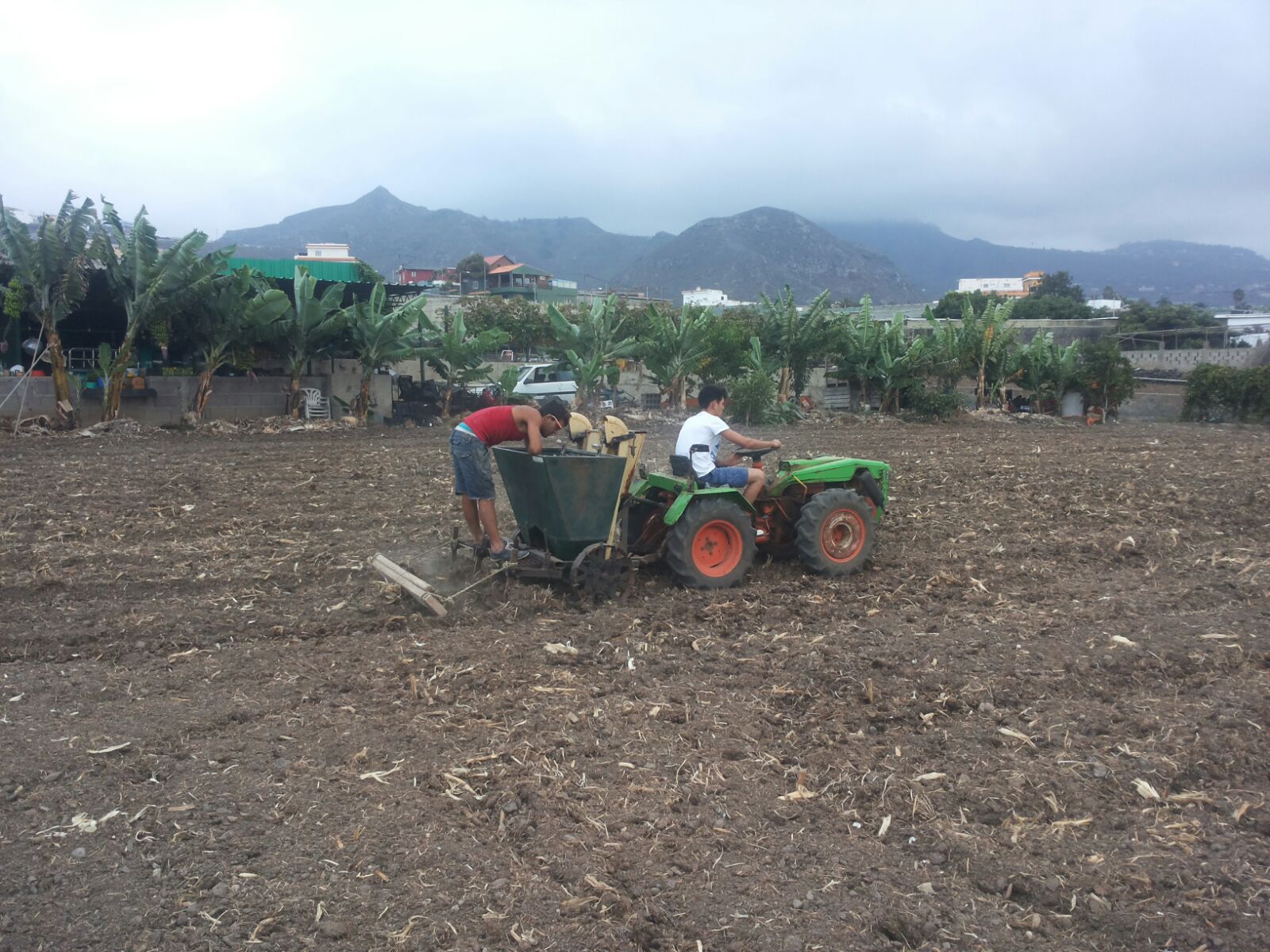

Otra tanda...
- Con las bases a tres por tres es cojonudo el tractorcillo
- pasquali112.jpg (413.84 KiB) Visto 3464 veces
- Con la vertedera en el invernadero
- pasquali111.jpg (292.37 KiB) Visto 3464 veces
- Plantando papas
- pasquali076.jpg (341.33 KiB) Visto 3464 veces

Buenas Santana, soy de Gran Canaria, gracias por los consejos, la idea es ponerle una fresadora, arado y asurcador, espero que no sean muy caros, sabes cuánto podría ser?, que esto es mas bien por aficción y facilitarme algo el trabajo.
Las fotos son de un 986?
Saludos.
Saludos.
Saludos! Si es un 986...Las fotos te las puse para que veas lo practico y valiente que es el tractorillo,sin duda para lo que comentas que lo vas a usar es una buena opcion. De los minis japoneses olvidate,yo abri uno y los piñones de la caja son la mitad de tamaño que los del Pasquali,y al pedir el repuesto no tenian nada.En cambio del Pasquali encuentras de todo.Y uno de esos japoneses no se vale con los dos aperos de las papas que puse en las fotos,no tienen el poder de tiro del 986 ni en sueños...
El asurcador de dos rejas cuesta alrededor de 300,el arado de un cuerpo reversible unos 600 y una fresadora de 105 centimetros pues alrededor de 1400.El asunto seria estar pendiente a milanuncios,que en Las Palmas a veces se ven aperos de estos de ocasion.
