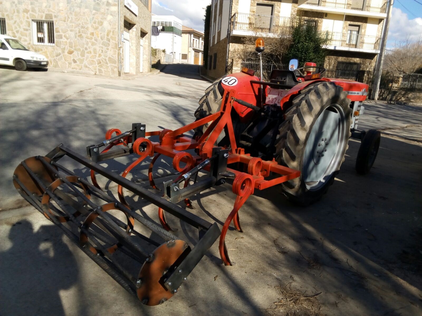

Hola amigos, después de unas semanas, os presento el rodillo que he fabricado con ayuda vuestra. Ya lo he probado, y muy bien, algunos ajustillos, pero bien.

Ha quedado genial! A que distancia estan la barras??
Las veo un poco separadas,pero me imagino que en tu terreno tendran que ir asi porque la tierra se pegara mucho.

no lo veo bien, pero como los soportes sólo vayan un poco soldados a ese chasis.... en un bache gordo se va todo al suelo, tenian que ir a una barra con abrazaderas a las 2 barras del chasis, no soldado solo con una minipletina a la barra trasera... pero bueno asi vas haciendo mejoras sobre la marcha y tal

Ese tipo de rodillos, para que funcionen bien, tienen que llevar cierta velocidad y alegría. No creo que el rojillo que lo lleva se la pueda dar.

buen trabajo. Por hacer un apunte, si lo pones para regular el control de profundidad con taladros tienes la ventaja de que al levantar se quedaría pegando a los brazos y evitarías el efecto balanza y si le pones la "u" y lo anclas delante será mas difícil de que en un bache se te despegue entero.No critico, solo opino. por cierto, ¿Qué vas a cultivar con el? ¿ no se levanta el massey ?

Hola amigos, la traccion la realiza un Massey Ferguson 157, 65 caballos, sin problema. Los tensores , son para regular la profundidad, el sistema es bastante comodo, y yó sólo, puedo subir y bajar, cuanto quiera. La conexión al cultivador, es con bulones, todo el rodillo se puede quitar y poner con gran facilidad. La finalidad del rodillo, es la prepraración del terreno para legumbres ( Judias y garbanzos), y el tractor, no se levanta, más o menos está compensado.

el rodillo te ha quedado chulo, aunque para mi, demasiada circunferencia para cultivador de 7 brazos de 27, es mas para chisel, no te sirve para hacer control de profundidad, los tirantes , daría igual que fueran una barra fija,por mucho que estires o recojas los tirantes el rulo va suelto hacia arriba, puedes clavar el cultivador hasta el chasis y el rulo al no tener topes va suelto, no aprieta la tierra y no hace su labor, para ir bien tendrías que poner un sistema con topes para que el rulo no se levante y apriete la tierra, con el peso que tiene igual te deja la tierra medio bien????, pero si tienes terrones duros no te los romperá si quieres dejarlo bien tendras modificarlo.

La apreciacion de Lgtx es logica pero creo que esta equivocado, si que sirve de control y apelmazamiento

no es por fastidiar, pero en el sistema de enganche del rulo no hay nada que evite que suba hasta ponerse vertical, por lo tanto control de profundidad cero y apelmazamiento??, su peso, ampliar bien la foto y veréis como el rodillo se puede levantar hasta ponerse casi vertical, a lo k somos algo manitas nos ha tocado mas de una vez retocar algún apaño, por cabezonería o por no tener un patrón donde copiar bien.

LgTx,fijate bien,que esa especie de tercer punto que regula la altura,tiene la fijacion del lado anterior mas alto que el del lado posteror. Eso impide que el rodillo suba.
