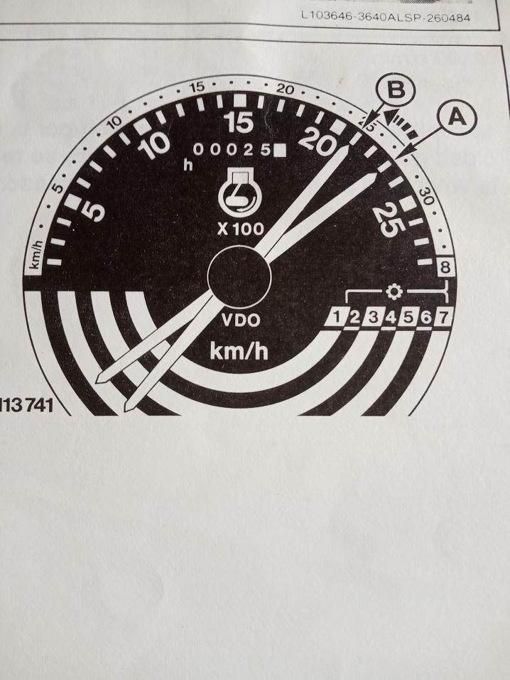

Es una de las cosas más lamentables que he leído en un manual: "Las revoluciones de trabajo del motor y la marcha de trabajo se dejan a criterio del conductor."
En cambio el manual de un John Deere de la serie 50 dice:
Para elegir la marcha de trabajo correcta se pone el acelerador de mano para que el tacometro marque 2300 rpm, después se empieza el trabajo, y las revoluciones deben reducirse en 200 rpm, es decir 2100 rpm.
Reducir más de 200 rpm al trabajar será una carga excesiva, y reducir menos de 200 rpm al trabajar será una carga demasiado baja.
Es decir, John Deere expresamente recomienda 2300 rpm sin carga, y 2100 rpm en trabajo.
Estoy absolutamente de acuerdo con esta recomendación.

Imagen del manual:
Caterpillero
Mensajes: 1356
Re: Deutz dx 85
Mensaje por Caterpillero »
Si si te creo , yo también tengo ese manual por ahí y sandeces de esas y peores pone muchas
Por eso un jefe de taller que me llevaba muy bien con el del servicio oficial JD me dijo que no hay que hacer mucho caso a los manuales .
Hasta en los manuales de reparación ponen procedimientos absurdos que no siguen ni los talleres oficiales
