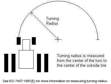

Radio giro del Kubota es 4 m.
Tiroarco
Mensajes: 596
Registrado: 15 Nov 2009, 16:47
Ubicación: brea madrid
Re: Maniobrabilidad, kubota bi speed, new holland super stee
Mensaje por Tiroarco »
como medis el diametro, por el borde esterior de la rueda de fuera o por dentro?, si que gira el kubota, estube mirando un fent de 120 y tambien giraba un monton pero no se cuanto, yo consigo con el 3650 y la cuchilla hacer los rodetes a los olivos sin problemas, y no todos los td lo consigen, de ahi que me interese tanto el tema

Tiroarco escribió:como medis el diametro, por el borde esterior de la rueda de fuera o por dentro?, si que gira el kubota, estube mirando un fent de 120 y tambien giraba un monton pero no se cuanto, yo consigo con el 3650 y la cuchilla hacer los rodetes a los olivos sin problemas, y no todos los td lo consigen, de ahi que me interese tanto el tema
El diámetro de giro que he puesto, es desde el exterior de la rueda de fuera, el que pone en los datos técnicos de un tractor.
