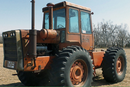

El Massey Ferguson 1800 era un tractor puro de pradera y todavía existe. Este ejemplar salió a la venta en Purple Wave Auctions, Kansas
La respuesta de Massey Ferguson a estos usurpadores fue el desarrollo de tres tractores articulados propios = el 1800 de 210 CV, el 1500 de 180 CV y el 1200 de 105 CV, mucho más pequeño y orientado a Europa, todos aparecieron en 1971, aunque el 1200 no estuvo disponible hasta 1972.
Los dos grandes tractores eran, en efecto, máquinas poderosas. Construidos en Des Moines, Iowa, estaban propulsados por pesados motores Caterpillar V8, siendo el más grande la unidad Cat 10, y ambos pesaban casi 8 toneladas.

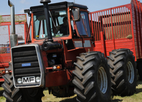

A este lado del Atlántico, las ambiciones eran un poco más modestas. Aunque se ajustaba al mismo concepto de diseño, el 1200 recibió una unidad Perkins de seis cilindros en línea de 105 CV, y ejes del Massey Ferguson 178, un tractor de 73 CV.
A pesar de ser el hermano pequeño del trío, el MF 1200 seguía siendo un gran tractor
El peso operativo era de poco más de 5 toneladas, y se construyó en la planta de maquinaria industrial de MF en Manchester, en lugar de en Banner Lane en Coventry.

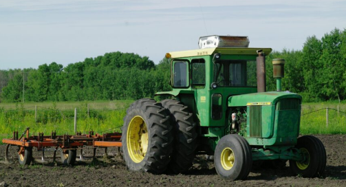

El John Deere 5020 era una máquina muscular típica de finales de la década de 1960. Tenía 154 CV con ruedas dobles instaladas para proporcionar una tracción adicional
Los agricultores europeos se unieron a la idea de los tractores 2WD a lo largo de la década de 1970 y hasta mediados de la década de 1980, lo que bien puede deberse a esta influencia estadounidense, en el continente la tracción total era mucho más frecuente.

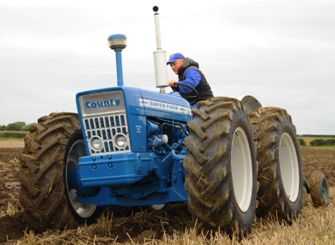

Ciertamente, empresas como County Tractors estaban ocupadas construyendo sobre unidades de deslizamiento de Ford, su 1194 tenía ruedas del mismo tamaño e incluso un motor de seis cilindros de 100 CV, pero todos los modelos eran engorrosos y caros.
County Tractors conocía el valor de un 4WD de igual tamaño, pero cuestan alrededor del doble que un equivalente de 2WD

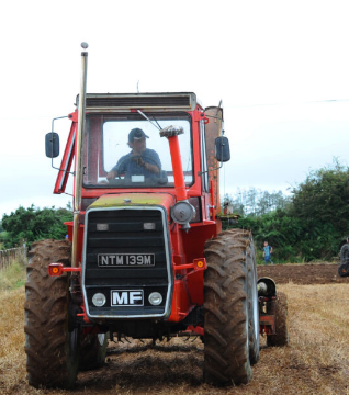

El gran Massey se destacaba entre la multitud, literalmente, y era un vendedor constante, si no dramático. Se afirma que solo se fabricaron 2.500, y luego solo 250 del modelo 1250 actualizado, antes de que el tipo finalmente se suspendiera en 1982.
No estuvo exento de problemas. El MF 1200 era, en efecto, un tractor estadounidense a escala reducida y los grandes tractores estadounidenses están diseñados para tirar de implementos a través de un solo punto de enganche.

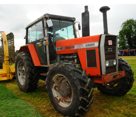

El MF 2685 CV de 130 cv en 1985 representó el nuevo tipo de tractor que desplazó al MF 1200
Los tractores europeos generalmente están diseñados para trabajar con implementos montados, por lo que se tenía que unir un varillaje de tres puntos al eje trasero, y esto era lo que podía causar problemas con el tiempo.
Los grandes implementos montados a menudo eran demasiado para los brazos de enlace, a pesar de que estaban destinados a ser más robustos que los elementos estándar que se encuentran en los otros tractores de MF, y se produjeron fallas.
