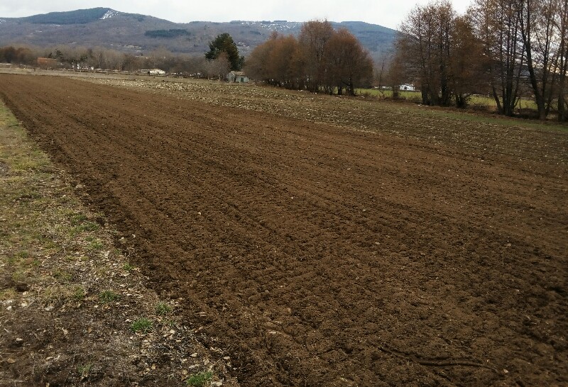

Buenos días, ahora no os puedo mostrar fotos de la conexión al cultivador, está lloviendo mucho y no me apetee mojarme, ya que tengo que sacar el tractor del cobertizo. Os envio una foto que hice después de pasar el cultivador y rodillo en una de los terrenos. No sé que os parecerá, pero a mí, me sirve, era para lo que lo había construido. Un saludo y cuanto pueda, os envio fotos detalladas .

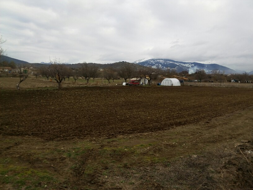

Otro terreno pasado con cultivador +rodillo
Re: ideas para hacer rodillo de cultivador
me parece bien ,ademas cada uno tiene sus gustos y mas cuando es obra propia ,ami si me gusto y lo de las barras cruzadas en oblicuo y sin eje es lo mejor para evitar el salto del rulo ,yo tengo uno que me prestan que una barra es atornillada así si se cuelan piedras se quita la barra se gira el rulo en alto y se limpia solo .
