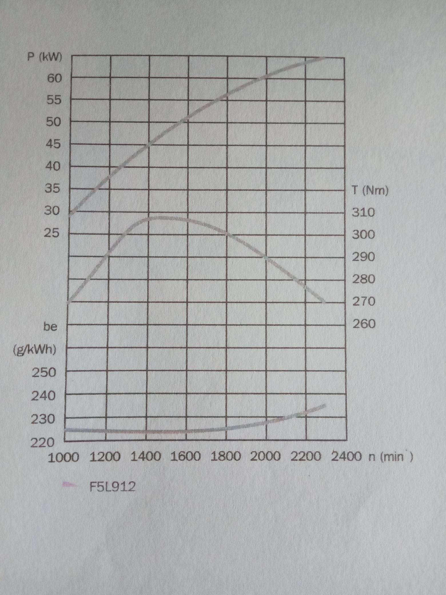

Gráfica de un motor Deutz F5L912:

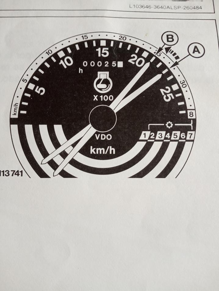

El del error del traductor polaco, que explique qué significa lo siguiente:
Tractores 2650 y 2850. Manual del operador. Pag. 25-2
Elegir la marcha correcta:
Elegir la marcha de forma que el régimen de giro del motor sin carga (A) se reduzca al aplicar carga (B):
Fastrac

RamonR escribió:El del error del traductor polaco, que explique qué significa lo siguiente:
Sin duda Jd tiene muchas acciones en las petroleras
