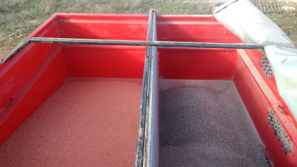

En cuanto a la proporción de tolvas.... lo ideal es qeu la chapa separadora entre semilla y abono fuera graduable para que eches ls dosis que eches de semilla y abono, siempre se gasten a la vez.
En mi caso dividí la tolva de 7100 litros aprox 3800Litros de semilla 3300 litros de abono para tirar unos 150 kgs de semilla y 200 kgs de abono por hectárea.
