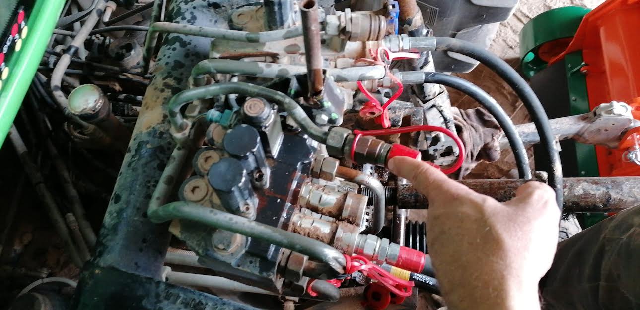

seguire el tubo como me dices. Pongo una foto por si podeis ayudar y decir que este tractor lleva marcados las boquillas. las de la parte de arriba de color rojo y las de abajo de color amarillo paro no se que significa. la boquilla en cuestion de la duda va enganchada al tubo que van las de color rojo, intento poner una foto.

Sigo muy liado no sé si las boquillas marcadas con el punto rojo son para estirar o para recoger el cilindro de los aperos. Lleva unas en rojo y otras en amarillo. También sigo el circuito donde van las tuberías pero sigo sin ver si es de retorno o no.
Ayuda por favor.

normalmente el color de las boquillas se corresponde con la palanca que las acciona en la cabina, en otros son números, para accionar un cilindro de doble efecto (dos latiguillos) hay que conectarlos al mismo distribuidor, los dos latiguillos al mismo color, al accionar la palanca en una posición lo abre y en otra lo cierra, si inviertes los latiguillos la posicion de la palanca que antes lo abria ahora lo cierra y la que lo cerraba ahora lo abre, a gusto del consumidor.
Las boquillas de retorno apenas se usan, , como dice Valentin son para maquinas mas complejas que utlizan el aceite del tractor pero llevan sus propios distribuidores, tiene mas cuenta instalar una bomba a la TDF y un deposito aparte

He visto que la boquilla macho que tiene va al circuito del retorno, me mosqueo que al apretar el teton de la boquilla salia aceite pero entiendo que si con el tractor encendido si puedo con la mano apretar ese teton es por que no llega presion aunque si sale aceite, entiendo que ese aceite esta circulando por el circuito.

si utilizas un distribuidor de simple efecto tienes que utilizar el retorno pero si tienes de doble efecto es mas practico.
