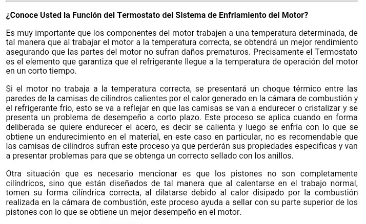

Cuando un metal se templa en exceso se vuelve quebradizo,se dice que se cristaliza
Ahí viene explicado,cuando templas un acero si no lo haces bien y te pasas de templado el metal se vuelve quebradizo, es decir se cristaliza

Las camisas nuevas sí se cristalizan ,es por las nuevas aleaciones que hay en aceros que son muy buenas a la fricción pero como haya una falta de refrigeración se calientan se destemplan y por fricción se cristaliza pudiéndose fragmentar , afectando al desgaste de los secmento con más rapidez de lo avitual o vida útil.

Diepa escribió:Cuando un metal se templa en exceso se vuelve quebradizo,se dice que se cristaliza
eso es una chorrada, con perdon. tanto el piston como la camisa están fabricadas para trabajar en el rango de temperatura ideado por debajo de la zona roja, y por tanto no se puede "templar", hablamos de un motor en buen funcionamiento, no de uno reventado, quemado dilatado que no funciona.
Creo que ves mucho Forjado a Fuego, y confundes los componentes de un motor con un cuchillo, jejeje

Chisel,lee lo que dice era un tractor de segunda mano ,nadie sabe que le ha pasado a ese tractor y si ha tenido algún calentón y lo de chorradas sobra

los pistones o camisas son de una aleación metálica diseñada para resistir el rozamiento continuado a un temperatura muy concreta con agua por un lado y aceite por otro. NO creo que la palabra "cristalizar" sea posible en modo alguno. Antes se evaporará el agua del bloque que cambiar la textura o resistencia o propiedades de la aleación de la camisa.
