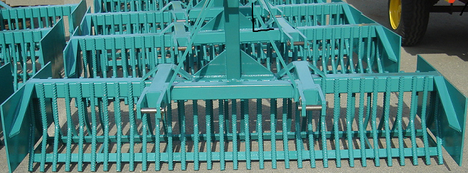

Buenas, estoy pensando en comprar una despedregadora (suspendida mecanica) de esas que parecen un rastrillo. La duda que tengo es si me va a valer para lo que quiero, amontonar un poco las piedras más o menos sueltas (del tamaño de un melón)en terreno de pastos (no campo de labor).
Mi idea no es quitar todas sino, como digo recogerlas un poco hay zonas que no se puede casi andar sin tropezar...
A ver si alguno que puede decir si merece la pena o no.

lo que te refieres es una despedregadora discontinua, osea sin tdf. osea como un cazo de piedras pero sólo para enganche trasero, no??
Eso sólo vale para piedras grandes (más de una sandia grande) y en pastos olvídate, se engancha con el cepellón de hierba. Necesitas toma de fuerza si quieres hacer algo.. Porejemplo podrias primero hacer lineas con un rastrillo de rotor y luego a lo mejor con un buen lineo el discontinuo te hace algo. Sino te tendras que ir a una de carga continua o una trituradora... ambas soluciones caras, si no te quieres gastar ni un millon de pelas, lo mejor es un cazo piedras y a a mano las pequeñas y las grandes con el cazo.
Re: despedregadora
si las piedras estan sueltas encima del pasto con un cazo tipo saca basuras si te vale ,lo regulas para que no vaya picón y se las va echando encima .yo una trailla vieja la puse un chapon con dientes en lo que es la cuchilla y llevándola rasera me valía perfectamente para recoger piedras incluso el prado pequeño de la cuadra lo limpiaba así estando llano sin socavones si se puede .

algo asi
Re: despedregadora
si lo que pasa que esa es de arrastre no te las podrás cargar y desplazar muy lejos .

A un aparato de esos yo le pondría ruedas de control...
