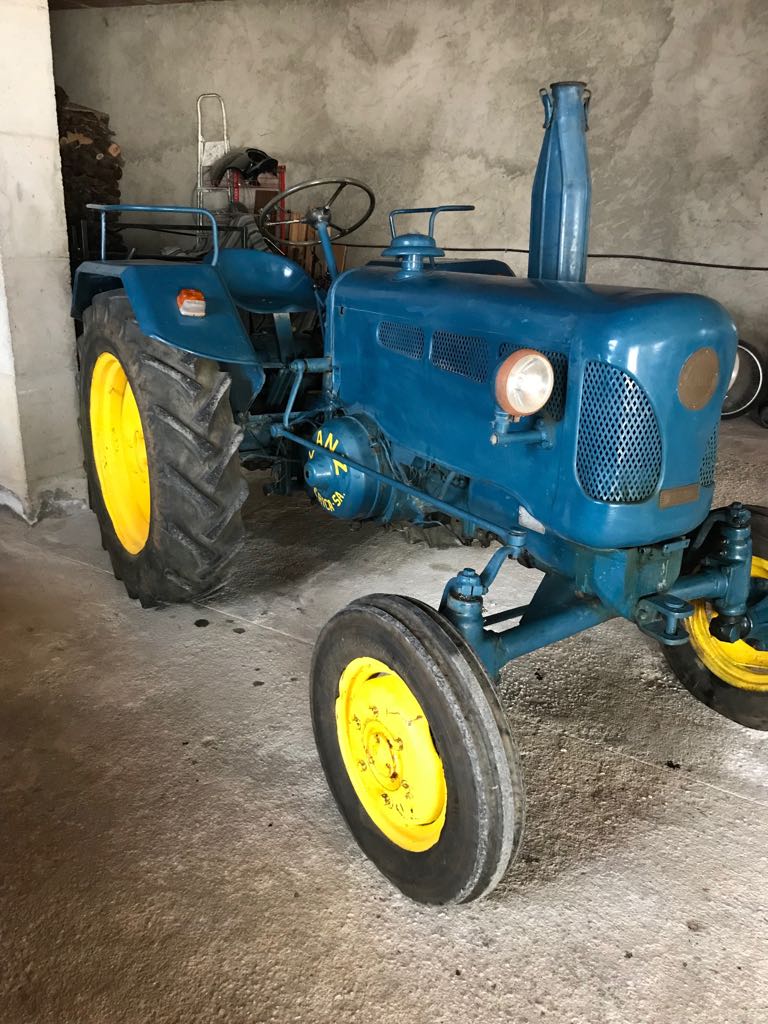

Hola!!!! Querría saber la relación que tiene la cazoletilla con la salida de abajo. Si es alguna salida de aceite o algo.

Aquí os mando alguna fotillo del lanz!!!

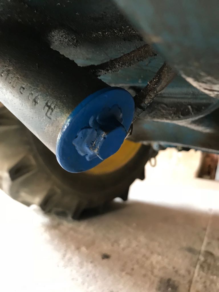

Aquí pongo algunas fotos de las dudas que tengo de que sirve cada uno de estos tornillos y parte del tractor. También querría saber las clases de aceite y valvulina que lleva, por donde echarlas, por donde ver el nivel y cuantos litros de cada aceite o valvulina lleva. Gracias!!!

Hola Palncolanz esa cazoleta es para introducir aceite para el engrase del regulador,la carcasa del regulador en su interior hace una especie de deposito para mantener un nivel de aceite,por debajo del cigueñal debe llevar uno de vaciado y otro mas de nivel este ultimo si mal no recuerdo en vez de llevar una cabeza exagonal tiene una forma de T en la cabeza.
hay que observar de vez en cuando que se mantenga el nivel por que malo es que se salga por el reten exterior,pero peor es que se pase al carter motor por otro reten que lleva ya que podria llegar a autoalimentarse y llegar a revoluciones que podrian romper motor.
Como una imagen vale mas que mil palabras hay tienes la foto que te aclarara todo:
-nº18:cazoleta de engrase
-nº19:tuberia de nivel
-nº20:tuberia vaciado

La ultima foto que as puesto Palanco es la valvula que se encarga de recuperar el aceite del cilindro(que me corrigan los espertos) en su interior lleva unos muelles muy finitos y una laminas metalicas que dependiendo del movimiento del piston abren o cierran.La foto de la pieza con el tapon azul en su interior lleva un filtro.fue lo primero que comprobe en mi 38 y hace tanto que lo hice que no me acuerdo muy bien ,de echo lo tengo que revisar de nuevo,ademas en el deposito de aceite tienes dos tapones ,uno por donde se hecha el aceite y el otro con tornillo exagonal en su interior hay unos filtros que conviene limpiar como minimo,cuidado que si quitas un tornillo pequeñito se te puede caer una bolita pequeñita que lleva.
