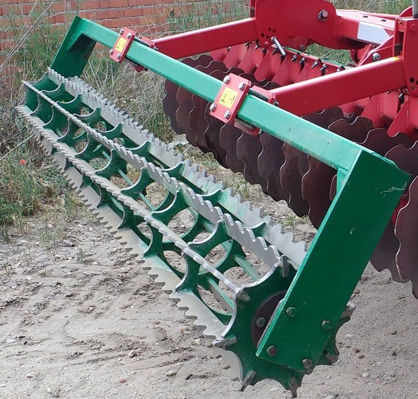

Una foto con rodillo de 35 en una grada de discos.

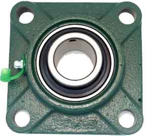

Los rodamientos suelo poner UCF, son rodamientos con soporte con 4 tornillos, aunque alguna vez puse los UCFL que son con 2 tornillos.
Para el cultivador te recomiento de 40. Yo lo tengo en un chisel. Si quieres las plantillas de 40 dimelo que te las hago.

Tintinzos escribió:Una foto con rodillo de 35 en una grada de discos.
Saludos
Mala tierra parece eso no? Ostia eso es canela y en regadio

Mensaje por jd57a »
este es pequeño, de 40cm diam, con pletina de 15 de ancha y trabaja muy bien... cuantos más aros centrales lleve, menos posibilidad de qeu se doblen las varillas tienes. para soldar los aros a las pletinas, tienes que meter los aros en un tubo que ajuste previamente

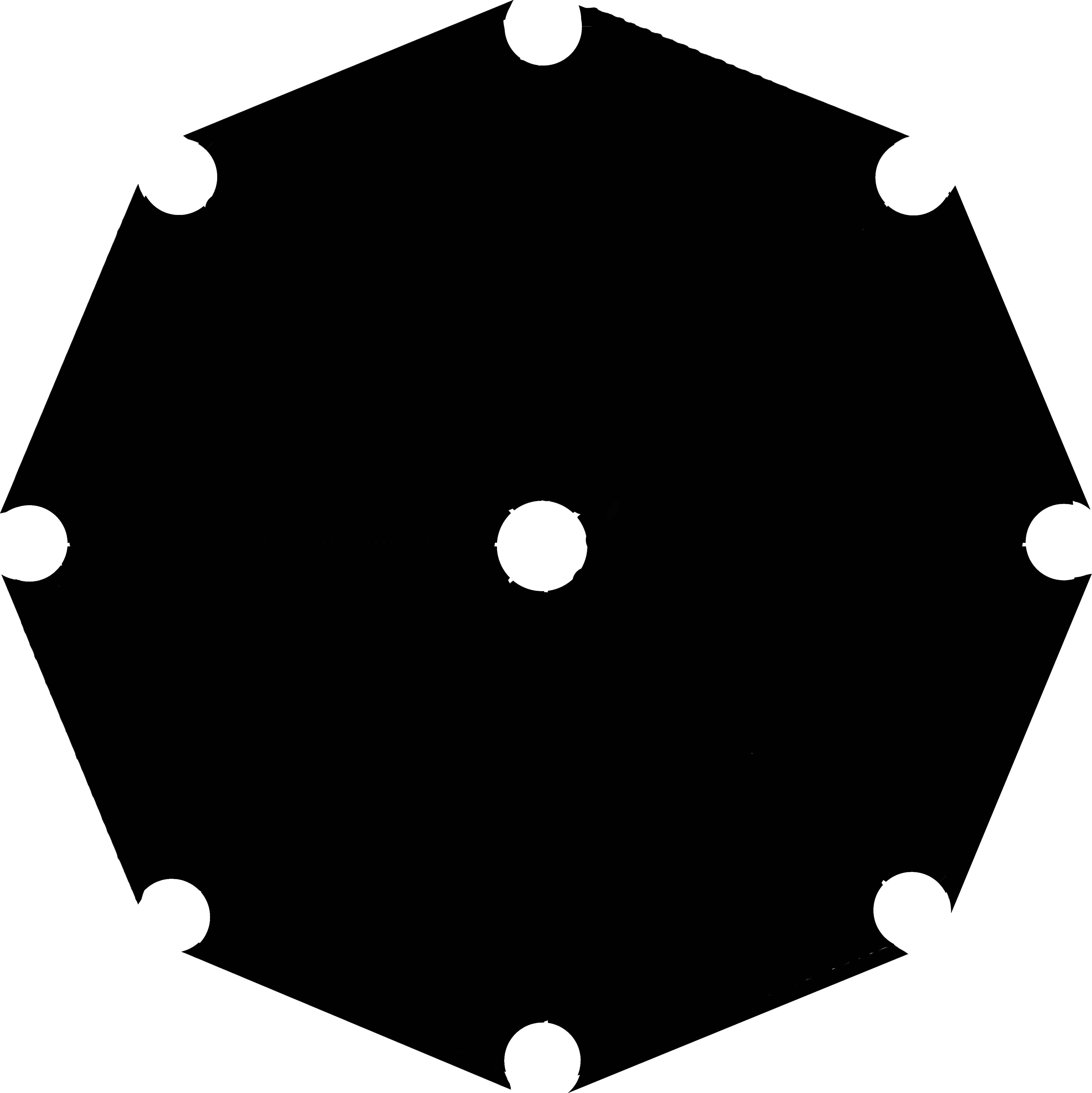

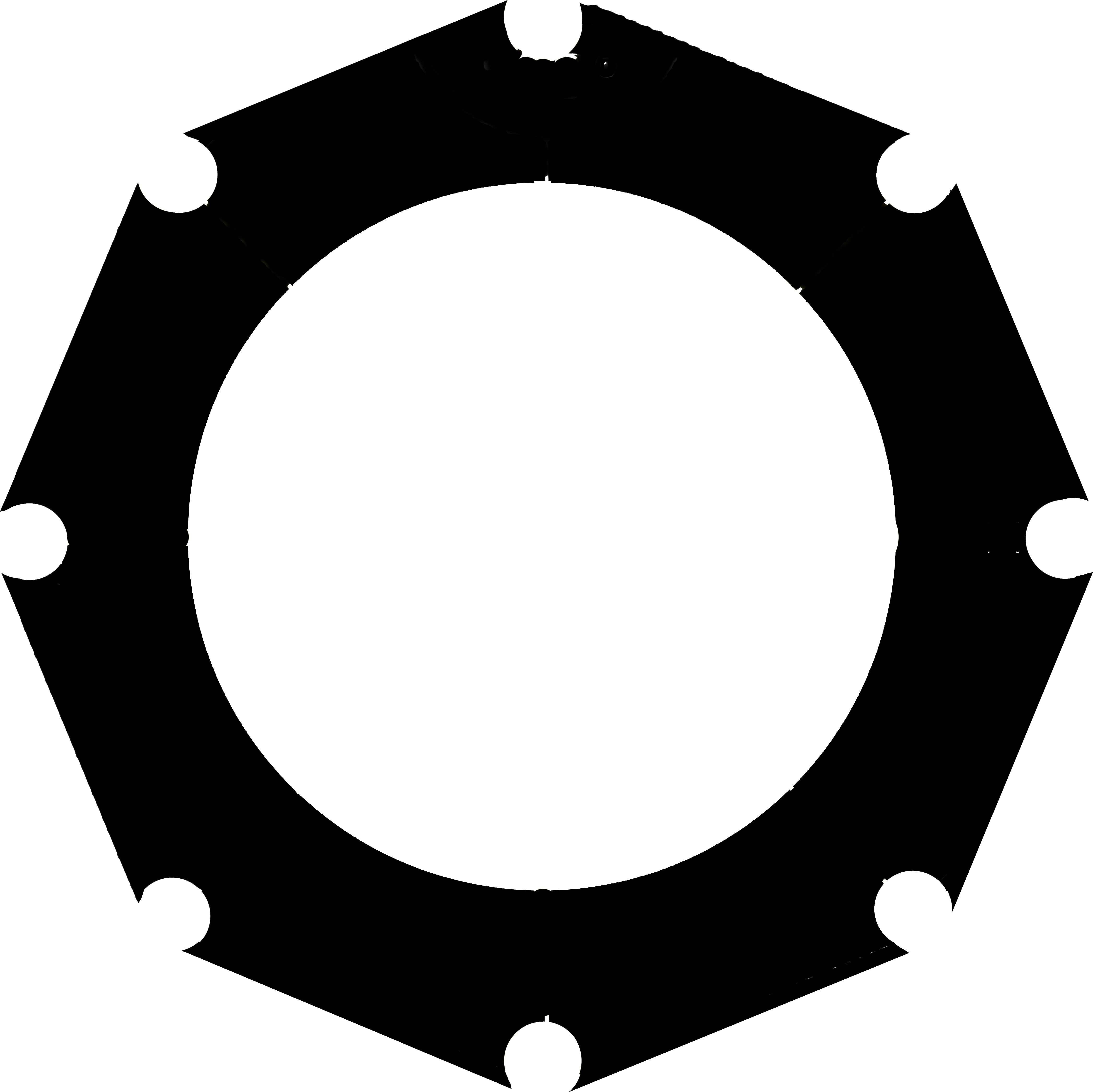

Paquillo72
Mensajes: 7
Registrado: 23 Dic 2017, 09:39
Re: ideas para hacer rodillo de cultivador
Mensaje por Paquillo72 »
Buenas amigos, gracias Tintinzos, por las plantillas para un rodillo de 400. Despues de mirar y mirar, he intentado diseñar unas que creo que pueden ir bien.
Eje central 30 mm, y varillas corrugada de 25 mm. Octoedro de 400 mm.
Rodamiento UCF

GasGas280
Mensajes: 110
Registrado: 04 Jul 2011, 22:35
Mensaje por GasGas280 »
yo ya e hecho alguno, el eje de 30mm es poco por que da muchas mas vueltas, yo les pongo los ejes de 45mm y radamientos como el de la foto
