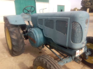

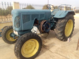

Bueno parece que voy a poder presentar a mi 3850
- 1507974939076154912199.jpg (72.06 KiB) Visto 590 veces
- 15079748984632031677569.jpg (73.81 KiB) Visto 590 veces

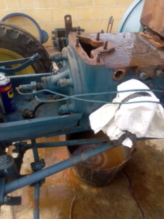

Seguiré poniendo fotos.

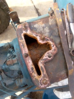

- Así está el circuito de agua.
- 15079751533321670850266.jpg (70.94 KiB) Visto 589 veces

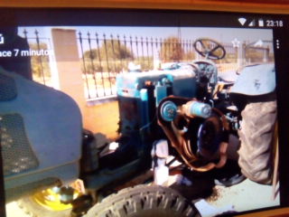

Circuito agua oxido
- Vamos limpiando
- 1507978273056-892614409.jpg (79.56 KiB) Visto 587 veces
- 15079782401771632218055.jpg (78.19 KiB) Visto 587 veces

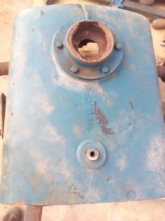

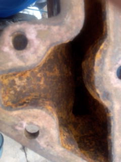

Nada como el carro de sulfatar para arrancar toda la suciedad y barro que tenía el bloque.
- El depósito no tiene tapón
- 15079801175151044869612.jpg (70.44 KiB) Visto 585 veces
- Bloque limpio de barro.
- 15079800024841793057747.jpg (77.31 KiB) Visto 585 veces
