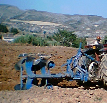

Desconocia el nombre del herrero Jema, Tengo unas viejas vertederas que las queria tirar un amigo a la chatarra y me las quede, tenian algo de color azul no se si seran (Ebro)Jema, hace buena labor pero estan muy machacadas, las apañe y pinte y en dos ocasiones se rompio el seguro del muelle mientras araba y despues pa ponerlas en su sitio la faena que tube . Ahora tengo unas Barbe, que estan mucho mas nuevas y estas azules les saque los arados traseros y a uno de los delanteros le puse al otro lado otro arado para abrir zanjas y plantar arboles,, tengo alguna foto de hace 3 años con hesas vertederas recien pintadas
Salvadtyt
Mensajes: 7085
Ubicación: Lleida
Re: tractores " EBRO"
Mensaje por Salvadtyt »
