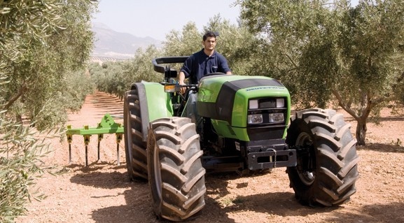

Aconsejadme tractor perfil bajo para almendros
Mensaje por Almendro »
Necesito algo así como este Deutz Fahr TB 420
Como no conozco las características ni fiabilidades de todas las marcas, quería saber si sería buena compra. Se le añadiría vibrador y paraguas para la recolecta así que necesita un mínimo de robustez, abstenerse modelos de juguete jaja.

ese con asiento giratorio es ideal

Si quieres instalarle vibrador con paraguas montado alante busca un tractor que lleve chasis, no como el deutz-same-lamborgini, conozco personalmente uno partido por la mitad con el paraguas de la aceituna, era un explorer3 100cv y lo tuvieron que cambiar por un 6620

Los tractores que hay hoy dia asi de perfil bajo son todos cortados casi con las mismas tijeras, y montar un vibrador y paraguas son palabras mayores.
Yo de aconsejarte algo, el Claas Elios 240 bastidor, 103 cv y bien equipado, tiene mas peso y estructura de chasis que otros fabricantes, pero aun asi no se yo como ira para lo que tu lo quieres, para pala va de escandalo, pero un vibrador...

La verdad que como dice pakito son pocos caballos para un vibrador, pero hay vibradores con cajon de aluminio tipo agromelca que son muy ligeritos, nosotros el vibrador lo llevamos puesto en un 6920s, eso si yo me aseguraria k el tractor lleve chasis

habiendo vibros traseros , que van enganchados atras y que encimma llevan ruedas que soportan todo el peso , no se como os complicais con los frontales .
el que me coje a mi los pistachos a un marco de 5 m por 6.5m lo hace muy bien y va con new holland fulero de 90 cv y simple traccion , y le podria enganchar cualquier tractor de min 70cv y simple traccion . el que va en el tractor no hace na . mas que tirar cada 2 arboles y el vibro es talescopico y gira ,lo maneja otra persona con un josting en el suelo , que es como se ve bien y nunca daña los arboles .
le costo 30.000 euros es un bertunuluci , torpedo o algo asi ...va genial .

No se necesitan tantos caballos, y menos para vibrar almendros, es el peso de la pala, cajon y pinza ademas de la almendra lo que jode, ademas de que tendras que poner peladora de almedra imagino yo.
