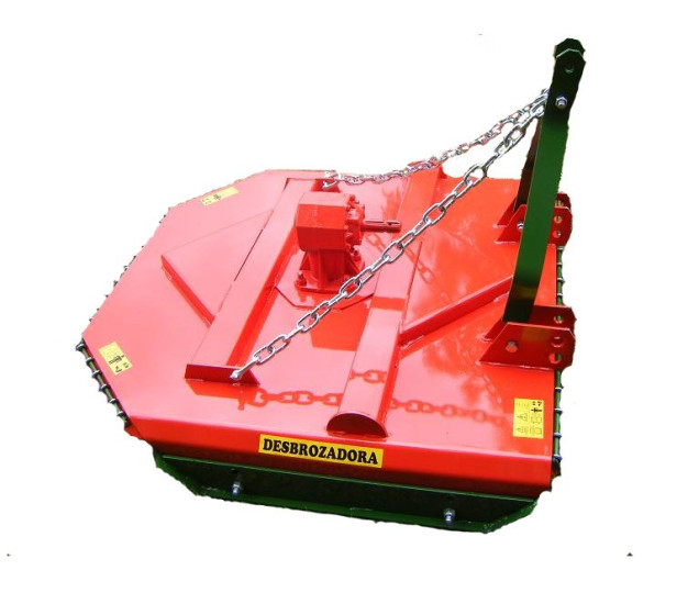

Buenas, escribo porque me he hecho con una desbrozadora de cadenas de 1,2m pero no tiene grupo y querria saber que relación debe tener, tampoco necesito uno fuera de serie porque es para hacer lo que no entro con el martillo.

hay grupos a vender para 540rmp , compra uno COMER que es el que llevo yo y aguanta bien.Ormaki escribió:Buenas, escribo porque me he hecho con una desbrozadora de cadenas de 1,2m pero no tiene grupo y querria saber que relación debe tener, tampoco necesito uno fuera de serie porque es para hacer lo que no entro con el martillo.

Hola compañeros, tengo un 605 c y me voy a lanzar a desbrozar unas 40 Hc de monte bajo, jaras, retamas y escobas, en pendientes superiores a 25%, Me planteo que desbrozadora va mejor, la de cadenas, o de martillos? la de cadenas con 2 o cuatro cadenas? despues de leer en varios foros tengo un lio de coj... agradeceria vuestro consejo. Gracias.
Re: desbrozadoras y tractores, modeos, CV,...
Una preguntita para los que tengais desbrozadoras de cadenas. ¿Como llebais los patines en la posicion alta o baja? Normalmente tienen 2 o 3 alturas si la pones mas baja desbroza mas pegado al suelo pero en mi caso le tengo que meter mas tralla al tractor incluso con hierba, llegando al punto de casi calarlo donde es especialmente abundante. Para limpiar praderias que me acosenjais altura media o alta. En alta queda peor pero tambien retoña antes la hierba.
