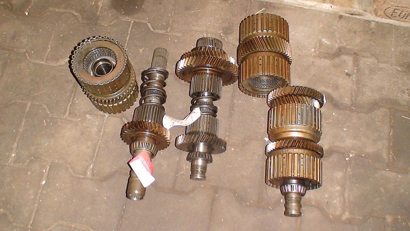

este es un despiece de una caja power shift pero en este caso de un deutz agrotron.... igual vale para ejemplo puesto es similar a la caja del CASE
Lophez cuando me refiero a arreglar externamente me refiero a tomar presiones y calibrar.. para eso no necesitas desarmar la caja.. las valvulas en general estan afuera..la bomba .. las electrovalvulas..sensores ..etc..primero agotas los recursos externos .. no es cuestion de desarmar por que si nomas..primero se diagnostica y luego se desarma... hay procedimientos para hacer esto..
puede ser desde problema electrico hasta una valvula o resorte roto.. pero para saber eso hay que medir presiones con manometros.. no se hace desarmando...se hace con el tractor tal como esta..

ahh ok , ahora lo entiendo :D ya queda almacenado en la cocorota.
