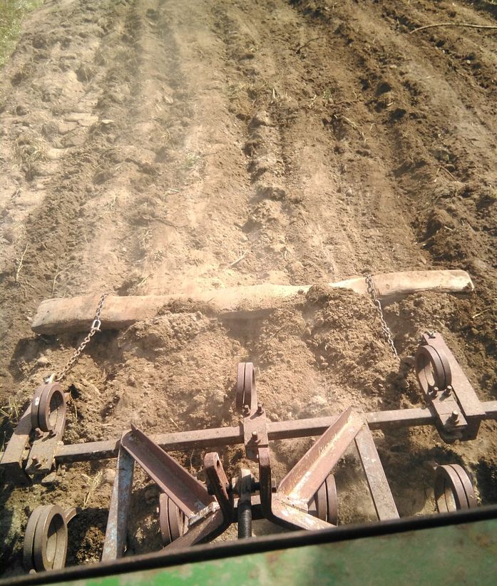

diferencia entre llevar un buen rastro y no llevarlo, las dos pasadas estan echas con vertederas de cohecho, a la misma velocidad y profundidad, vamos que unica diferencia esta en la viga:

vaya , si que lo deja bien si... yo en los vernetes llevo tambien una viga , pero de perfil en " u" (UPN) , y la verdad pesa pokito..... quiza le meta una mayor aver que pasa... me da miedo meterle una muy pesada y que arroye mucho.... podrias decirme que medida es la que llevas ay??

pues creo que es una H de 14, no es muy pesada pero trabaja muy bienmas importante que el peso de la viga es como tires de ella, cuanto mas bajo tengas el tiro mejor lo dejara y si ves que arroyas mucho acortas la cadena y ya esta

esta mañana pasando el chisel sólo con una fila de brazos justo por donde van a ir los cuerpos de l asembradora de pipas (lo que las marcas pijas de estafe llaman strip till) primero hice una barra de muelle de sd pero está tan seco el terreno que no ha llovido na en todo lo que llevamos de año que no hacía nada los muelles y he tenido que recurrir a una vieja ipe de 300 de nuestros abuelos pero que lo deja de cine... dentro de las circunstancias

como innovación para que luego me sirva de guia al sembrar y coincidan los cuerpos, he soldado un timón de 30x15x2cm al ratro que va por el hoyo de la reja central B-) 8-} lo que hay que inventar el el desierto hispano
