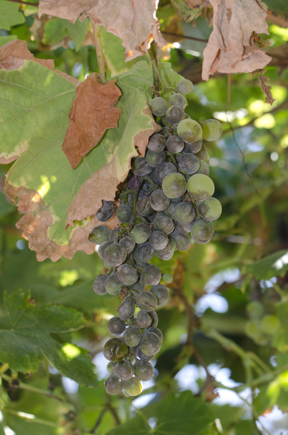

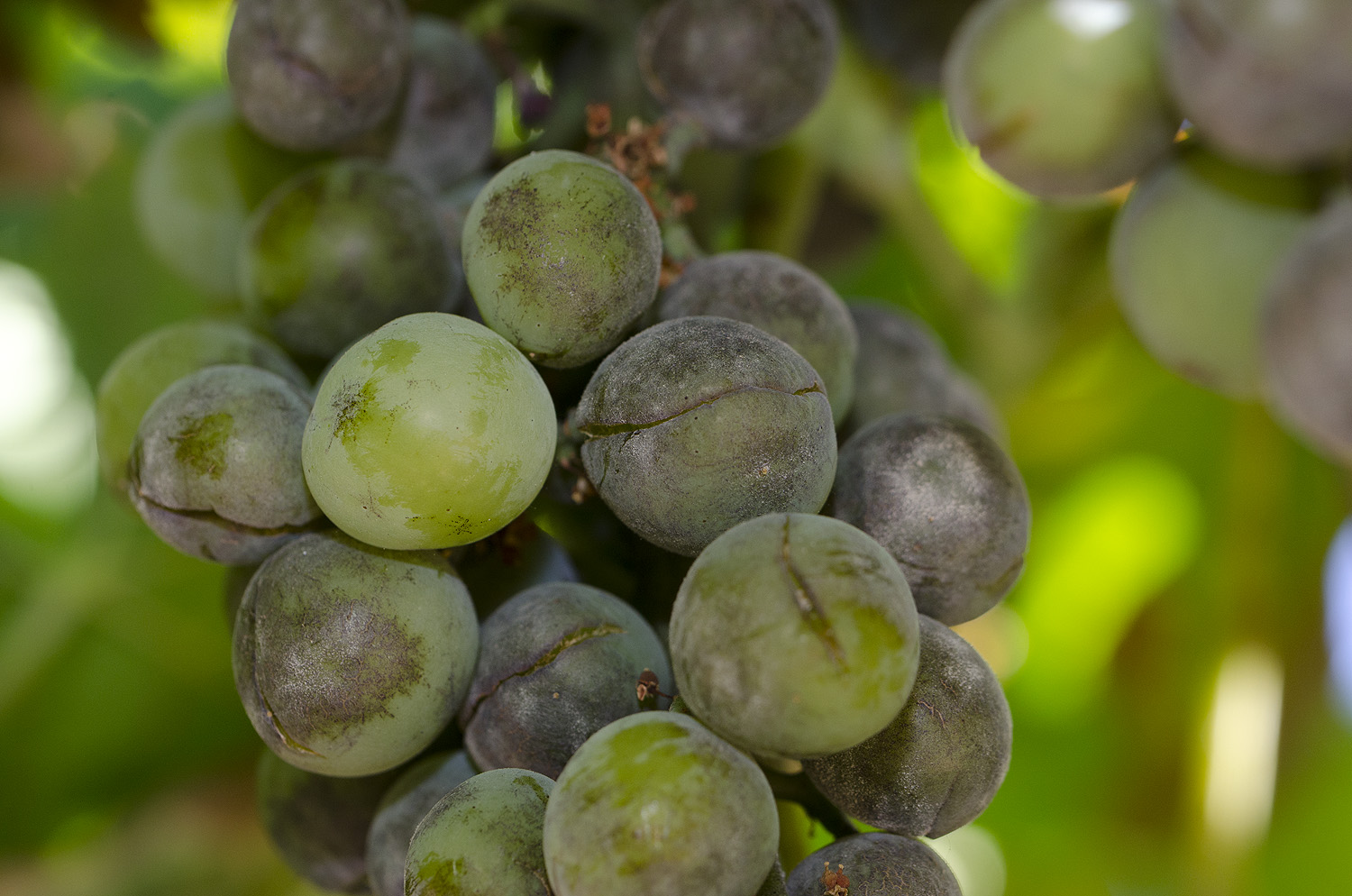

Tengo en el campo 4 parras plantadas en forma de emparrado en la puerta de casa. Son bastante viejas y de unos años para acá las uvas se pierden. Y también sufren las hojas.
Os escribo a ver si podéis ayudarme a identificar el problema o problemas que puedan ser. Y buscar algún remedio a ser posible ecológico, pues están en la puerta de la casa.
Os subo fotos.

- detalle.jpg (355.56 KiB) Visto 1471 veces
- racimo.jpg (377.48 KiB) Visto 1471 veces

Es oidio. De primero de viticultura jeje.
Puedes echar fungicidas sistémicos y/o azufre. Los sistémicos se echan cuando la planta está en crecimiento vegetativo para darle una protección total a la planta, y el azufre en la fase de uvas tamaño de guisante y el envero.
Si son para consumo propio puedes usar azufre solamente, ya que es ecológico.
También depende de la sensibilidad de la variedad.

Si fuera mildiu las hojas tendrían como manchas amarillentas o pardas. El agrietamiento de la uva también es muy característica del oido, así como el color ceniza y la pérdida completa del racismo.

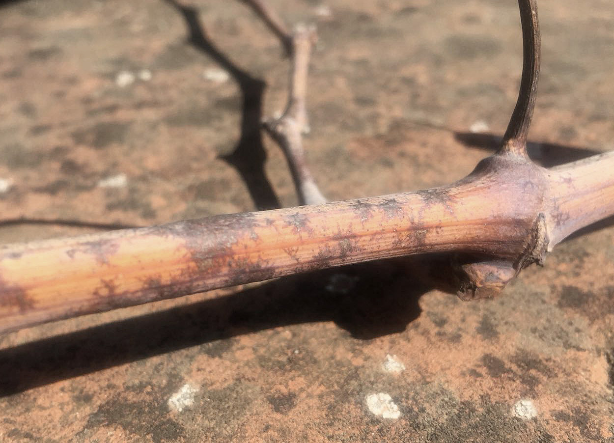

Y os pongo un par de fotos más para que veáis el estado de alguna de las parras.

- Y en los sarmientos acaban apareciendo manchas como estas. No sé si debido a algún hongo.
- manchas.jpg (328.15 KiB) Visto 1251 veces

Esas manchas en los sarmientos es el mismo hongo que el que te hemos dicho afecta a la uva: oidio.
Si no quieres usar fungicidas químicos, solo tienes tres alternativas. Azufre, azufre o azufre.
Lo de las ortigas, según tengo entendido funciona como insecticida. Como fungicida no tengo ni idea, aunque lo dudo.
