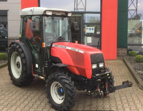

- Mensajes: 41397
MASSEY FERGUSON 3350 F (cabina) DT
Motor = Perkins 1004.40T
nº cilindros y cilindrada = 4 / 4000
potencia cv/kW = 88/65
régimen nominal = 2.200 rpm
regulador = mecánico
par motor máximo = 362.5 Nm
bomba inyección = rotativa
Embrague
tipo = seco
material = orgánico
nº de discos = 1
diámetro de discos = 305 mm
accionamiento = hidráulico
Transmisión
nº total de marchas av/re = 20/10
nº de marchas entre 0 - 3 kms hora = 5
nº de marchas entre 3-12 kms hora = 8
velocidad mínima al régimen nominal = 1.284 kms hora
40 kms = si
supereductor = no
Tipo 2
nº total de marchas av/re = 30/15
nº de marchas entre 0- 3 kms hora = 16
velocidad mínima al régimen nominal = 0.186 kms hora
supereductor = si
inversor = si
40 kms hora = si
Blocaje diferencial automático = si
ángulo de giro = 55
radio de giro mínimo con frenos = 3.060 mm
Eje trasero
acción blocaje diferencial = EH
Frenos
tipo = disco en aceite
delanteros = no
freno remolque = opcional
TDF
régimen TdF = 540/540E
proporcional al avance = opcional
accionamiento = interruptor
tipo de embrague = hidráulico
régimen motor TDF 540 = 1.967 rpm
régimen motor TDF 540E= 1.560 rpm
TDF frontal = no
Sistema hidráulico
nº de bombas = 2
caudal del sistema = 44 l/min.
presión máximo del sistema = 180 bar
caudal adicional (DB-opc) = 52 l/min.
Dirección
Cilindro integrado en el eje = si
volante telescópico = si
Elevador hidráulico
Categoría = II
tipo de enganche = bolas / opc. rápido
tensores = telescópicos
tensores hidráulicos = no
sensibilidad en = brazos inferiores
tipo de control de sensibilidad = mecánico
control = de T/P intermix
regulación velocid. descenso = opcional
regulación altura elevación = opcional
interruptor subida y bajada rápida = no
capacidad máxima de elevación = 2.600 kp.
Válvulas mando a distancia
nº de válvulas standard = 2
control de flujo = no
Estructura de protección
Bastidor de seguridad
tipo asiento conductor = tela / opc. neumático
limpiaparabrisas trasero = si
instrumentación = A+D
faros de labor delanteros/traseros = 2/2
Neumáticos delanteros
base = 280/70R18
opcional = 280/70R16
opcional = 280/70R18
opcional = 7.50R20
Neumáticos traseros
base = 420/70R24
opcional = 360/70R24
opcional = 380/70R28
opcional = 13.6R28
Dimensiones y capacidades
altura al volante = 1,310 mm
ancho total mínimo/máximo = 1200 / 1400 mm
ancho de vía delantero mínimo/máximo = 1.065 mm
ancho de vía trasero mínimo/máximo = 1.100 mm
longitud total = 3.750 - 3850 mm
paso = 2.100 mm
luz libre = 230 mm
capacidad de gasoil = 50 litros (opcional 25)
peso de embargue = 2.500 kgs
Embrague
tipo = seco
material = orgánico
nº de discos = 1
Transmisión
40 kms = si
supereductor = no
Tipo 2
supereductor = si
inversor = si
40 kms hora = si
ángulo de giro = 55
Eje trasero
Frenos
delanteros = no
TDF
TDF frontal = no
Sistema hidráulico
nº de bombas = 2
Dirección
Elevador hidráulico
Categoría = II
base = 280/70R18
opcional = 7.50R20
Neumáticos traseros
base = 420/70R24
opcional = 13.6R28
paso = 2.100 mm
luz libre = 230 mm
