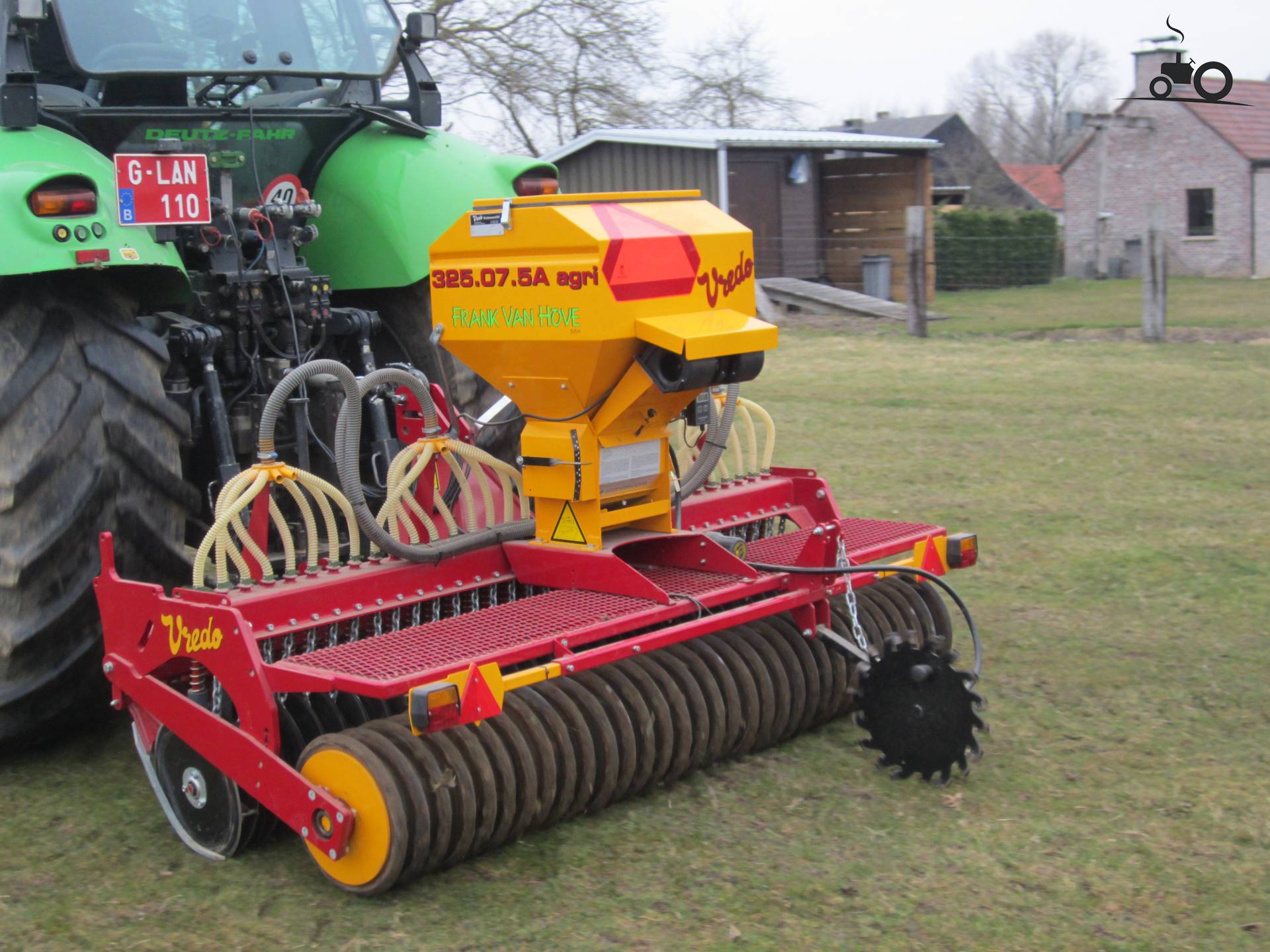

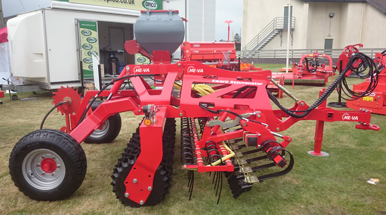

Hola buenas, queria saber si alguien tiene experiencia en resembrar praderas sin laboreo.
He estado investigando y parece que venden varios aperos especificos para esto.
Son como unas rastras de puas flexibles segidas de un rodillo tipo cambridge (de discos dentado). Tambien llevan un dosificador de semillas tipo las microabonadoras de cebo de limacos.Parecen maquinas practicas expecto por el precio que son 15000 euros nueva.

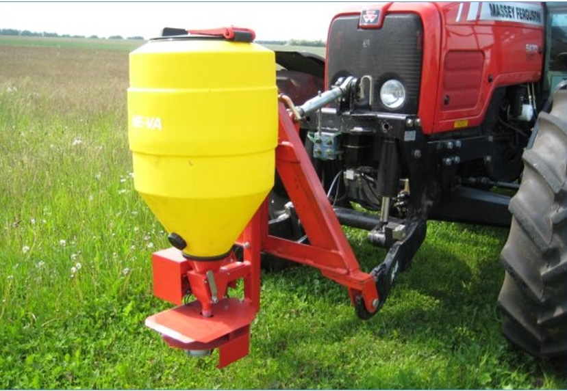

Aqui un ejemplo de la marca HEVA-OPICO,hay bastantes marcas: Tambien e visto las sembradoras directas de pratenses como la vedro.Son extremadamente caras. Queria saber si alguien usando una abonadora normal,una rastra y un rodillo ha consegido buenas resiembras en praderas o en tierra arable.
Tambien e pensando contratar a alguien que tenga una sembradora directa normal, de cereales, pero aqui no hay nada de eso.
Tambien puedo labrar y sembrar con sembradora normal de cereales (no tengo pero si que podria subcontratar) pero me da pena labrar praderas que llevan 40 años sin volteo ni cultivador. Es como quemar el patrimonio que me han dejado mis antepasados en forma de 5 % de MO en suelo.
Muchas gracias de antemano!!

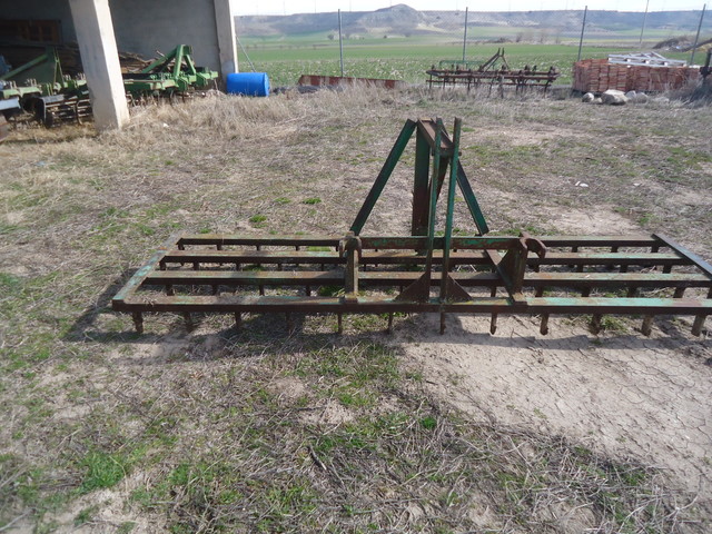

No, porque una rastra es un apero muy profundo, perderías mucha semilla.. la abonadora según, hay algunas, muy pocas en el mercado, pero las hay, que consiguen hacer una dosificación tan pequeña por ha.. y el rodillo podría servir uno normal, pero mejor un cambridge, que son mejores para siembra por el diseño que tienen (rompen terrones, dejan huecos para el agua donde luego se germina..)..
yo monto justo así un tren de siembra, abonadora, luego detrás un cambridge, todo a la par (las modificaciones me las hice yo mismo en la herrería), y siembras a todo trapo y el resultado es fenomenal.. las ovejas estan muy contentas....pero si no te quieres complicar, un cambridge usado lo encuentras por cuatro duros, le alargas el tripuntal y le pones delante entre rulo y tractor una rastra de puas,.. eso no es caro de hacer. Y puedes sembrar en dos pasadas, en la primera con la abonadora, y en la segunda con el apero que te digo.. y por supuesto antes tendrás que preparar la tierra, lo ideal una grada rápida, pero son caras, aunque hay otras opciones..
también está la otra opcion que es adaptar una sembradora clásica.. pero el tuneo es casi mas complejo y caro que todo esto y menos polivalente..
en fin si quieres hacerlo a lo barato, tendrás que complicarte la vida, pero ahorraras mucha pasta en relación a estos aperos que enseñas en las fotos (en los que hay mucha pasta: tolvas neumáticas, rodillos de goma, dosificados electrónicos......mucha tela, eso es para agricultores de la Europa rica...) en fin no me enrollo con detalles aburridos, si quieres mas info mándame un privado y te cuento también otros truquillos sobre la forma de sembrar, dosificación etc..

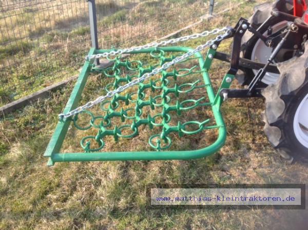

Sisi tu enrrollate con detalles aburridos que pa eso estamos. Muy interesante lo que dices. Lo hemos estado comentando con unos amigos,hacer un engendro con un cambridge tipo carro,a la lanza ponerle una rastra de puas flexibles (una fila de ferrallas de 12 y otra de 8 mm).O conseguir una rastrilla de esas que van detras de las sembradoras normales, que estan tiradas de precio.
Tambien pensamos que un molon tipo carro con mas historias igual es un poco coñazo para maniobrar en las microparcelas de aqui. Ademas la rastra tambien la necesito para quitar las p*** toperas antes de la temporada de siega.
Las rastras agricolas,(ahora uso una asi de mi vecino,no es esta pero parecida) Tienen los dientes muy gordos y rigidos como bien indicas, ademas como el tripuntal del tractor se me baja poco a poco y acabo haciendo destrozos.
Aqui tamnbien se usan estas, que les he hechado el ojo,baratas Creo que me decantare por tener una rastra y un rodillo de dientes,separados, ya hare las pasadas que haga falta que tengo poco dinero pero tambien poca tierra.

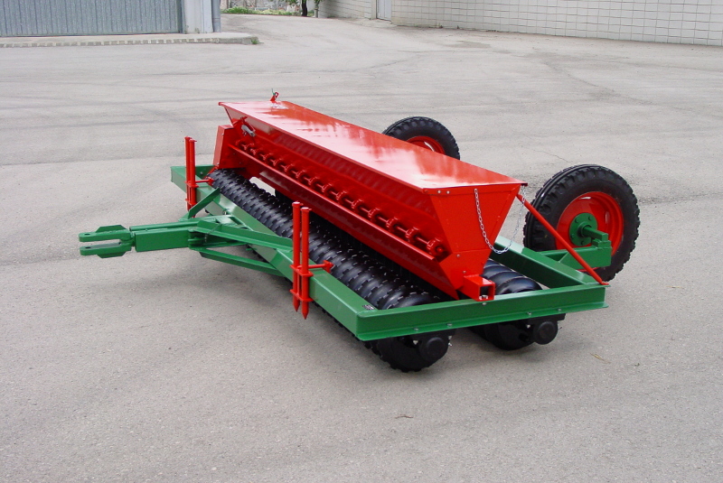

Si,mi idea original era rastra-abonadora pendular-rodillo de discos ,con las pasadas que haga falta.Pero me da miedo hacer chapuza con la abonadora.tachuela escribió:tambien puedes buscar sembradoras de alfalfa de segunda mano , y aunque sean viejas y pequeñas te puedes apañar , y despues rulo

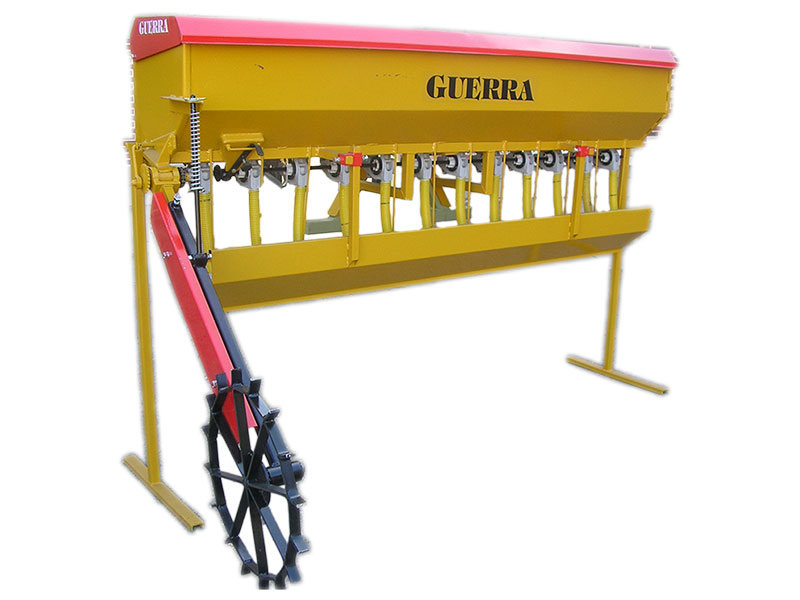

Con sembradora de alfalfa te refieres al cajon alfalfero? una caja de semillas con dos rodillos? No e sido capaz de encontrar ninguna en España, antes se usaban mucho en la ribera del ebro para alfalfa.

Vale,esos ni los conocia. Habia mirado un dosificador mecanico de semillas pratenses,para montar en apero.tachuela escribió:o tambien puedes buscar un dosificador mecanico de microgranulos ( es el que se usa en las sembradoras de patata para hechar el insecticida ) no son muy caros y con un par de ellos tambien lo podrias hacer metiendo varios tubos para diversificar las semillas , no estan complicado , esos van con tracion mecanica y valen 200 pavos , con un par te podria valer par sembrar 2m de ancho .
Ya voy a investigar lo que dices.Tambien habia visto abonadoras tipo microgranulo de limaco, pero son dosis muy pequeñitas.ADemas como abonadora normal necesito si o si para tirar abono,me parece que me sobraria.

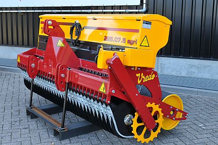

Esa era otra opcion que barajamos, comprar una sembradora normal de cereal,que estan por 600 euros, y sembrar sin clavar los dientes donde van los tubitos de caida. Pero no se si se puede apoyar solo la rueda accionadora y que los dientes solo rocen el suelo. Lo de la arena pareceq ue lo recomendais todos,tomo nota.Janito97 escribió:Por aqui eso no se suele cultivar pero un pastor que tiene un par de ha balladas y ya tenian calvas despues de muchos años le paso primero la sembradora de cereal una gil de esas de carrete que llaman de precision no la de piñones de toda la vida la simiente la mezclo con arena porque es muy fina la maquina la puso para que no incase y solo empentaban las ruedas y las gradas y la tapo con el rodillo la primavera vino bien que fue hace dos años y la cosa esta muy bien nacida sin nada de labor

Si compras una sembradora de cereal antigua seguro que tendra las cuchillas gastadas y si le subes el sinfin a tope seguro que solo empentan las rueada y si ves que las rejas se meten endemasiaddo pues las cortas y problema solucionado procura que lleve grada de muelles y le regulas la altura para tapar la simiente con una pasada haces todo

Vale,gracias. He preguntado a mis amigos alfalferos y me han dicho que ellos usan una sembradora normal,en tierra labrada, pero que no les deja sembrar a menos de 1 cm. Igual vale, un cm es poco no creo que me levante la pradera al pasar los dientes. Y si los dientes de las viejas estan gastados y llegan menos aun, mejor.Janito97 escribió:Si compras una sembradora de cereal antigua seguro que tendra las cuchillas gastadas y si le subes el sinfin a tope seguro que solo empentan las rueada y si ves que las rejas se meten endemasiaddo pues las cortas y problema solucionado procura que lleve grada de muelles y le regulas la altura para tapar la simiente con una pasada haces todo
