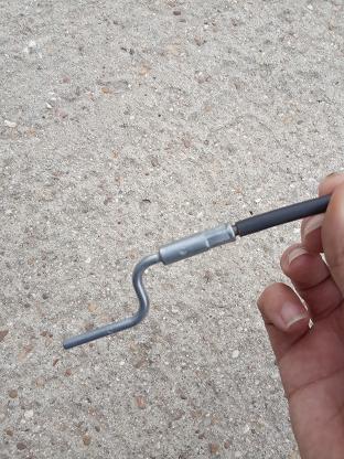

Limpiando la cabina del tractor he encontrado algo que no sé para qué sirve.
A ver si alguno de los más técnicos del foro lo sabe. :-BD
Es una manivela pequeña, unida a rosca a un cable protegido por goma negra, y a su vez unido a rosca a una llave especial. Ahí va:

Que tractor es?
Re: ¿Qué es ésto?
2 posibles Si tú cabina tiene aire y conductos eso puede ser lo que regula el flujo de aire por zonas , bien en fábrica o revisión en el concesionario se dejaron el útil para abrir o ajustar algo de la cabina . pero apuesto por lo primero arranca el ventilador y comprueba que los orientadores funcionan todos .

A mi me suena que en los tractores del grupo CNH se utilizan una llave como esta o parecida para desbloquear manualmente el "parking" que lleva el motor bajo la ventana trasera. Se utiliza en caso que el tractor se estropee y tenga que ser arrastrado creo.

Pues sin saber que tractor es es difícil aventurarse y no equivocarse... Seguro que me equivoco pero Por la forma de la llave podría ser para regular el caudal de las salidas hidráulicas traseras que a veces las ponen de difícil acceso.
De todas formas si tienes manual de instrucciones si ese útil es para regular algo debería ponerlo en algún lugar

Por lo que se ve, es un útil para accesos difíciles, ahora averigua.
Re: ¿Qué es ésto?
Me pica la barba y no se porque estoy que puede ser el cable de reenvío del cuenta horas y no te marque , que marca es tractor.

Te lo han dicho más arriba,es un útil para desbloquear el parkin electrónico en caso de quedarte sin batería o avería del mismo,lo lleva tanto Case como nh

Es una palanca para accionar manualmente el freno electrico del tractor. Los NH traren esa palanca... pero como el freno electrico de parkig es ZF igual lo equipa alguna otra marca mas
