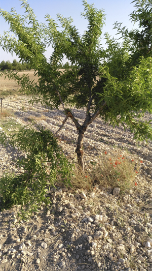

Hola amigos de agroterra!!!
Resulta que hace unos meses compre un campo con almendros para poder arreglarlos, reponer los que faltaban y arreglar los que habian sido rotos por las cabras montesas. Pues he aqui mi duda... resulta que al hombre que se lo compre, le pregunte la vaierdad y parece que ni se acordaba. Yo soy nuevo en el tema y estoy muy verde en todo esto.. Creo que la variedad es guara pero no estoy seguro... Y el caso es que el hombre me comento algo de variedad "Monterey" y la compro en Hellin (Albacete) o algo asi pero apenas se acordaba, e indagando por internet encontre una variedad que se estilaba por america llamada asi pero apenas pude ver mas y la foto se parecia a la guara... :-\ :-\ Le he sacado unas fotos a las almendras que pude recoger este año..
Me podeis decir que variedad creeis que es??? :-\ :-\ :-\
Muchisimas gracias de antemano!! espero vuestra ayuda! :) :)
Daniel

Quiza os sirva de dato que esta campaña pasada a muchos agricultores de la zona se les heló la cosecha y estas no les afecto, por lo que debe de ser una variedad tardía...Tambien he de decir que estan en secano.
Que pensais de Lauranne o penta viendo la foto del arbol que os he puesto, podrian ser?
Os agradezco mucho vuestra ayuda compañeros!! :)

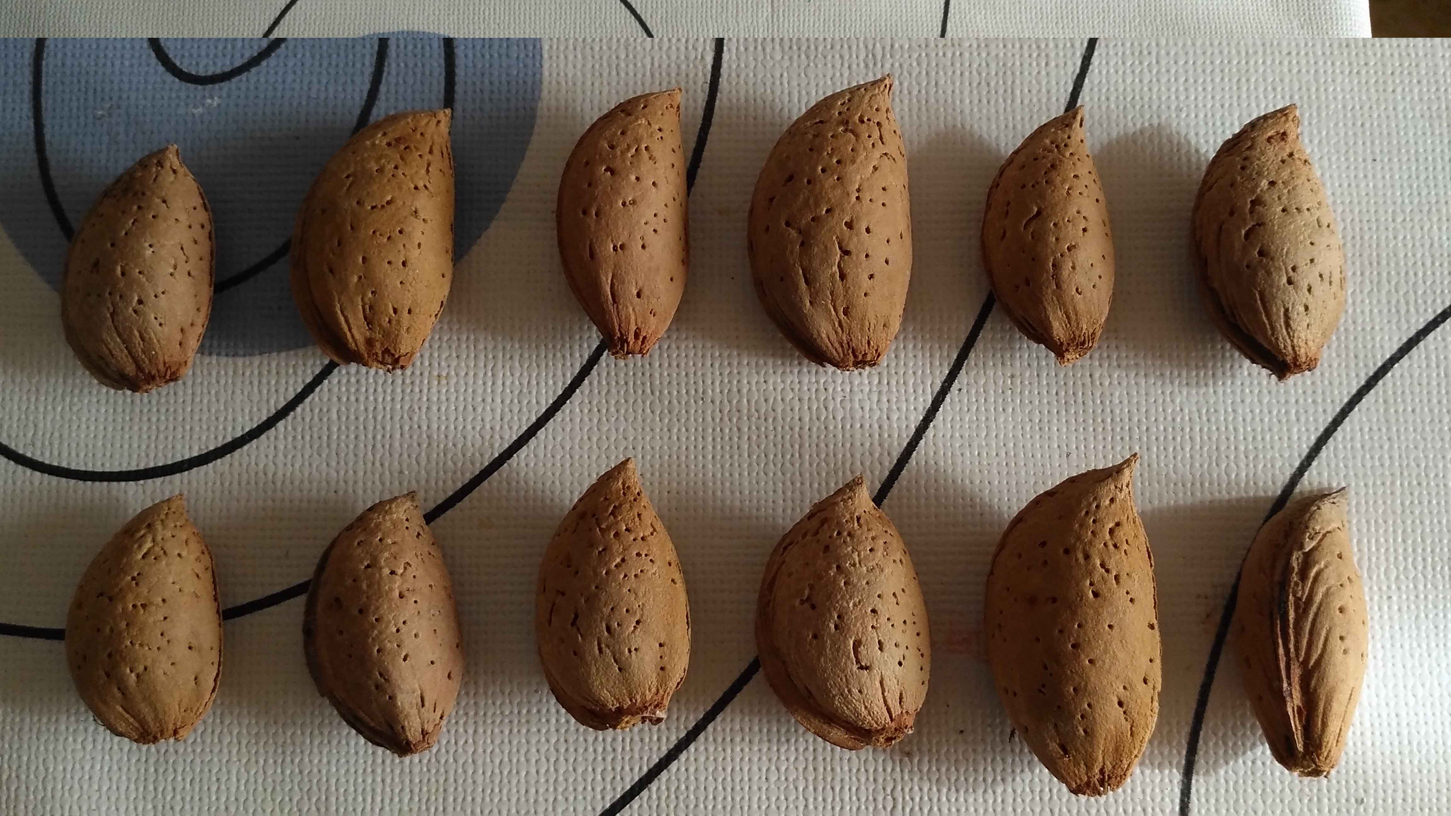

Valentin31
Mensajes: 5597
Re: Ayuda sobre variedad de almendro!!
Mensaje por Valentin31 »
Yo en almendros no soy un experto, pero por las fotos de las almendras que has puesto, veo que son de cascara tirando a dura, seguramente me equivoque, pero mi abuelo planto una colección variada de variedades hace muchos años y la única que se parece mucho a esa almendra, es una variedad Italiana que hace unos años se planto bastante en España llamada Cristomorto, tenia una floración mas tardia que Guara,flor blanca, un rendimiento en grano de entre el 25/30% y un porcentaje de grano doble de sobre el 10/15% una peculiaridad muy característica de esa variedad, que permite identificarla, casi sin ninguna duda es que la almendra tiene una terminación en pico, que pincha mucho, de hecho ninguna otra variedad del mercado que yo conozca te puedes pinchar como con esa, pues si aprietas con la yema del dedo un poco, te puedes hacer sangre fácilmente.

Creo que alomejor puedas tener razón Valentín. Cuando le preguntamos al hombre dijo algo de montecristo o algo así similar y puede que se estuviera refiriendo a cristomorte porque estos árboles tienen más o menos ese tiempo unos 4, 5 o 6 años. La variedad Lauranne también tiene pinchete en la punta pero ante lo que dijo el hombre puede que esté más en lo cierto la variedad cristomorte.

Valentin31
Mensajes: 5597
Esta variedad se distingue porque florece muy tarde,suele hacerlo sobre semana santa,de ahi su nombre Cristomorto...cuando Cristo es muerto... De todas formas es una varuedad que ya tiene dias pues en España se comenzo a plantar a mediados de los 80
Barron
Mensajes: 312
Registrado: 09 Oct 2007, 13:48
Mensaje por Barron »
Pues opino como Valentin,Cristomorto,pie de cristo, montecristi.Es como dice Valentin .Talla mucho y largo.Mala para formar ,vecera y pinchuda en la terminacion .No mucho rendimiento.Es variedad clásica entre las de formacion tardia,ya tiene unos años.Yo tube hara unos 25 o mas años de esas y las quité.Por aquí suelen tener muchas dobles pepitas.Durisimas de cascarasaludos
