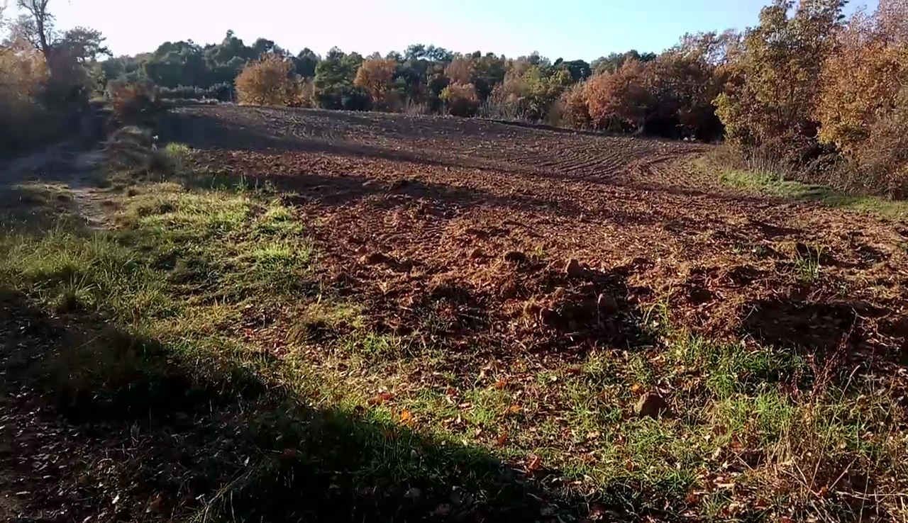

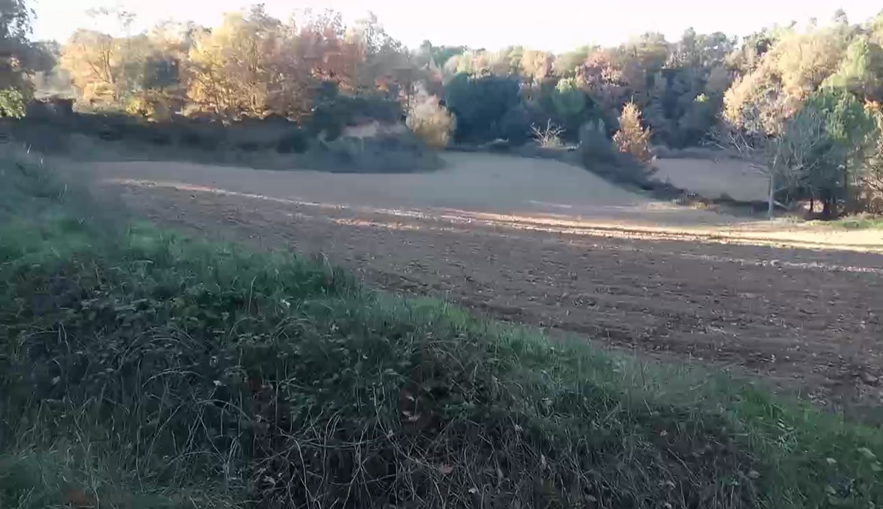

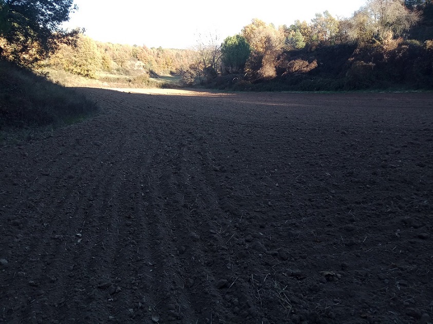

Buenas tardes compañeros. Un vecino de mi pueblo me ofrece un terreno en el que actualmente se cultiva cereal (son 3 terrazas de aproximadamente 3.000m2 cada una). Hace tiempo que me llama la idea de comprar un terreno cerca de donde vivo y plantar algunos olivos con el fin de hacer aceite para consumo familiar. Tengo dudas sobre si el terreno es o no adecuado para un arbol como el olivo. La ubicación es el interior de Cataluña, a 800m de altura, en donde los inviernos son frios pero no extremos. Adjunto una tabla con valores de los últimos años.
El miedo que tengo es que sobretodo en el campo que en la foto está en sombra, al estar en una pequeña hondonada, se acumule el frio en invierno. ¿Qué opinais? Muchas gracias por adelantado.Imagen

Muchisimas gracias por las respuestas! Lo siento Mentesa, dos de las fotos son capturas de pantalla de un video que hice.
Os voy a hacer caso, no es tierra de olivos, y además este terreno en concreto es demasiado sombrío. Muchísimas gracias por la ayuda, que tengais buenas cosechas y mejores rendimientos!
