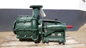

Hola buenas tardes.
Quiero montar una bomba de eje libre a un motor diesel.
Que sistema montasteis, si alguno monto este sistema
Yo queria montar este tipo de flector.
Saludos y muchas gracias

Infórmate bien por que ahí varios reflectores yo tengo puesto uno parecido a ese y bien de momento, aunque no es ese mismo.
esa bomba es triple turbina??Cuanto te ha costado y que motor necesita??

Yo montaría uno de este tipo.

Suele ser conveniente poner un flector entre motor y bomba.

PIONIER escribió:Yo montaría uno de este tipo.
Ese es el Que tengo yo montado entre un motor VM Y esa misma bomba

Esa foto la saque de internet de la bomba. Voy montar una caprari mec-mr 65/3-2a que es de 2 turbinas para un motor de 42cv.

Ese tipo de flector tiene el problema que come mucho el caucho en la punta sobre todo.
Mejor este tipo de flector

http://www.industrias-albert.com/portfo ... serie-bri/
Al final monto este tipo.
