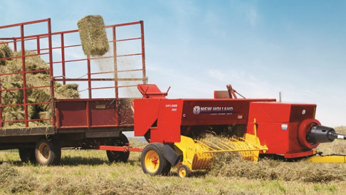

EMPACADORAS CUADRADAS SERIE HAYLINER
New Holland está devolviendo el nombre de Hayliner a todas sus pequeñas empacadoras cuadradas en América del Norte, diseñadas con la prioridad de mejorar la productividad. Hay tres modelos disponibles, el Hayliner 265, 275 y 275 Plus, cada uno diseñado para diferentes necesidades agrícolas, desde pequeñas granjas hasta operaciones comerciales más grandes. Los tres modelos tienen una caja de pacas de 14 por 18 pulgadas.
"Durante más de 80 años, las operaciones de fabricación de heno de todos los tamaños han confiado y dependido de las empacadoras cuadradas pequeñas de New Holland para obtener una calidad y confiabilidad impresionantes", dice Milewski. "Con las nuevas empacadoras cuadradas pequeñas Hayliner, estamos fusionando un rendimiento y una fiabilidad legendarios con una nueva tecnología de precisión. Estas nuevas empacadoras son la próxima evolución en nuestro compromiso de mejorar el proceso de fabricación de heno y encontrar eficiencias en todos los niveles de una operación".
El 265 está equipado con una pastilla SuperSweep de 65 pulgadas y cinco barras de tine y un émbolo de 93 golpes por minuto. Los usuarios pueden elegir entre el nudo de cordel de servicio estándar o el sistema de torsión de alambre. El conducto de triple propósito, el conducto de cuarto de vuelta o el lanzador de balas Modelo 72 también son opciones disponibles.
El modelo 275 tiene una pastilla SuperSweep de 75 pulgadas de ancho y seis barras de tine, guiada por una rueda de calibre neumático para recoger voluminosas hileras de viento. Esto tiene las mismas opciones y sistema de torsión de alambre que el 265, aunque el nudo de cordel se actualiza a un diseño de servicio más pesado con un marco dividido para mayor capacidad de servicio. En estos modelos, la tensión de pacas hidraformásicas bidireccionales es estándar.
El modelo 275 Plus está construido teniendo en cuenta las operaciones comerciales. Junto con las características que se encuentran en el 275 estándar, el modelo Plus tiene tensión de pacas de cuatro vías, cuñas de heno de hierro fundido, rieles de émbolo endurecidos y una caja de pacas que es 12 pulgadas más larga y un 19% más pesada. El modelo también tiene neumáticos más grandes para reducir la compactación, y la caja de cordeles es un 35% más grande para acomodar bolas de cordel de mayor resistencia.
Para la nueva serie, New Holland desarrolló un sistema electrónico de precisión de longitud de paca, que permite a los operadores configurar y calibrar para una precisión de más o menos 2 pulgadas. Al medir la longitud total de la paca y cada escama individual, el sistema predice el grosor de la siguiente escama, luego dispara el nudo. El operador puede controlar esta tecnología a través de una aplicación disponible en teléfonos inteligentes y tabletas, conectada a través de Wi-Fi. Esta aplicación proporciona datos en tiempo real para que los usuarios puedan ajustar la velocidad del suelo a las condiciones para optimizar la capacidad de la empacadora.
