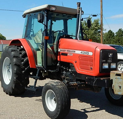

Re: DATOS TRACTORES MEDIANOS
MASSEY FERGUSON 4345 STD cabina DT
motor = Perkins 1004. 40T de 4T cilin. (100x127)
cilindrada = 4000 cc.
potencia = 78 cv
régimen nominal = 2.200 rpm
regulador = mecánico
potencia constante = no
par motor máximo = 362 Nm
ventilador de velocidad variable = no
refrig. continúa pistones por aceite = no
bomba inyección = rotativa
culata de flujo cruzado = no
tubo de escape = lateral derecho
Embrague
tipo = b. seco
material = cerametálico
nº de discos = 1
diámetro de discos = 330 mm
accionamiento = mecánico
Transmisión
tipo 1
marca = MF
cambio entre marchas = sincro
nº de marchas de 0 a 3 km/h =
nº de marchas de 3 a 12 km hora =
velocidad mínima a régimen nominal = 2.4 km/h
inversor = sincro
40 km/hora = no
superreductor = opc.
Transmisión
tipo 2 PowerShutle
marca = MF
nº total de marchas av/re = 18/6
velocidad mínima a régimen nominal = 2.1 km/h
inversor = mecánico
superreductor = no
Tracción
conexión = eh
blocaje dif. automático = no
ángulo de giro = 55º
radio de giro mínimo sin frenos = 8000 mm
suspensión = no
Eje trasero
acción blocaje diferencial = eh
Frenos
tipo = discos húmedos
delanteros = no
acción frenado eje delantero = si
freno remolque = opc.
TDF
régimen = 540 - 1000 rpm
proporcional al avance = no
tipo embrague = discos húmedos
régimen motor TDF 540 = 1902 rpm
nº ejes TDF = 1
TDF frontal = no
Sistema hidráulico
tipo = abierto
nº de bombas = 2
caudal = 28 + 38 l/min.
bar = 210
Dirección
cilindro integrado en el eje =
volante telescópico =
columna dirección abatible = si
Elevador hidráulico
categoría = II
tipo de enganche = bola fija
tensores = telescópicos
sensibilidad = tercer punto
controles =
regulación velocidad de descenso =
regulación altura elevación =
interruptor subida/bajada rápida =
capacidad máxima de elevación = 2,600 - 3.000 kg
Válvulas mando a distancia
nº de válvulas estándar = 2
control de flujo = no
Cabina original
suspensión = mec.
instrumentación = analógica
ordenador = no
suspensión = no
Neumáticos delanteros base = 380/85R24
Neumáticos delanteros opcionales = 13.6R-28 // 340/85R24 // 11.2R-28
Neumáticos traseros base = 460/85R34
Neumáticos traseros opcionales = 340/85R38 // 420/85R34 // 16.9R38
Dimensiones- Pesos y Capacidades
ancho total mínimo / máximo = 1.860 - 1.955 mm
longitud total = 4.050 mm
distancia entre ejes = 2.350 mm
luz libre = 390 mm
capacidad de combustible = 127 litros
peso con bastidor = 3.759 kg

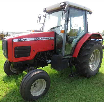

MASSEY FERGUSON 4345 H.S bastidor DT
motor = Perkins 1004. 40T de 4 cilin. (100x127)
potencia = 90 cv
par motor máximo = 363 Nm
Embrague
tipo = b. seco
nº de discos = 1
Transmisión
tipo 1
marca = MF
inversor = sincro
40 km/hora = si
Transmisión
tipo 2 PowerShuttle
marca = MF
nº total de marchas av/re = 24/24
velocidad mínima a régimen nominal = 1.9 km/h
inversor = hidráulico
superreductor = no
Tracción
conexión = eh
suspensión = no
Eje trasero
Frenos
delanteros = no
TDF
nº ejes TDF = 1
TDF frontal = no
Sistema hidráulico
tipo = abierto
nº de bombas = 2
bar = 210
Dirección
Elevador hidráulico
categoría = II
controles =
Bastidor
Neumáticos delanteros opcionales = 12.4R-28 // 340/85R24 // 11.2R-28
luz libre = 390 mm
capacidad de combustible = 98 litros
nº contrapesos delanteros/ kg = 8 de 27 kg
guardabarros delanteros = no

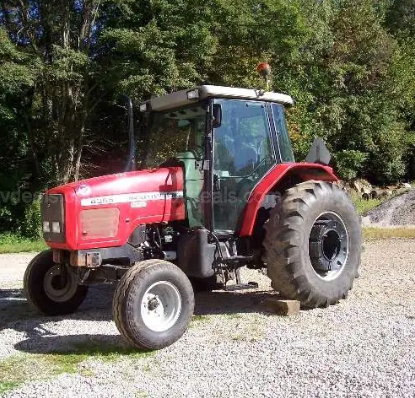

MASSEY FERGUSON 4345 STD cabina ST
potencia = 90 cv
Embrague
tipo = b. seco
nº de discos = 1
Transmisión
tipo 1 PowerShuttle
marca = MF
inversor = sincro
40 km/hora = no
Transmisión
tipo 2 SpeedShift
marca = MF
inversor = mecánico
superreductor = no
Tracción
conexión = eh
suspensión = no
Eje trasero
Frenos
delanteros = no
TDF
nº ejes TDF = 1
TDF frontal = no
Sistema hidráulico
tipo = abierto
nº de bombas = 2
bar = 210
Dirección
Elevador hidráulico
categoría = II
controles =
Cabina original
suspensión = mec.
ordenador = no
suspensión = no
Neumáticos delanteros base = 7.50-18
longitud total = 4.010 mm
luz libre = 390 mm
peso con bastidor = 3.509 kg
