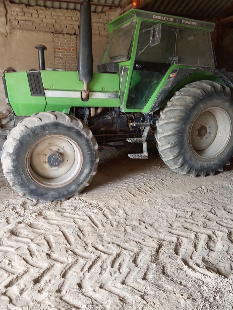

RubenArroyovior
Mensajes: 3
Registrado: 04 Dic 2020, 22:09
Re: Tractores Deutz agroton 110
Mensaje por RubenArroyovior »
Hola buenas un saludo a todos y gracias de ante mano por estar hay para alludar soy nuevo en esto de tener tractor hacer como medio año me comprado un agroton 110 soy de Cantabria y lo compre por wallapop en una tienda al parecer de lo mejor de Córdoba así que confíe y no fue ni a verlo mal hecho por mi parte pero bueno es lo que hice y me estoy volviendo loco intentando aprender por mi mismo lo último que me a pasado no doy con el fallo y haber si alguien me puede alludar y recomendar alguna solución
RubenArroyovior
Mensajes: 3
Re: Tractores Deutz
La cuestión es que tengo una pala conectada conectada que iba bien he enchufado la manguera del freno del remolque remolque y asta hay todo correcto luego me ido con el y al bajar una cuesta y frenar me quedado sin dirección casi sin frenos y he parado he soltado la manguera del freno del remolque y he seguido andando le ha costado pero ha recuperado la dirección y demás cuando he llegado dendhe llegado a donde me dirigía a hacer los trabajos me dado cuenta que la pala no funcionaba y los brazos de atrás suben acelerando bastante pero si me subo en uno de ellos no sube osea que no tiene presión al dar al mando de la pala no se olle la bomba funcionar alguien puede decirme por donde van los tiros o donde puedo llamar para asesorarme? gracias
RubenArroyovior
Mensajes: 3
Re: Tractores Deutz
No he dicho que he probado rellenando de idraulico que han entrado como 15litros cosa rara porque no hace mucho le había hechado 20 litros y no tiene fugas así que no sé que puede ser
Ximines
Mensajes: 9
Registrado: 29 Nov 2020, 23:35
Re: Tractores Deutz
Mensaje por Ximines »
Es muy difícil saber sin ver el tractor y comprobar muchas cosas, por bajo nivel de aceite es muy difícil que sea, en ese modelo es muy probable que esté relacionado con la gestión electrónica de la centralita, tendrás que llevarle al taller, hiciste muy mal en comprar sin provar antes, un grave error
Valentin31
Mensajes: 5597
Re: Tractores Deutz
Mensaje por Valentin31 »
Lo lógico sería que llames a los que te lo vendieron no?
