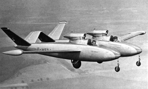

Al ser necesario construir con rapidez un banco de pruebas volante para enssayar diversos reactores de Turbomeca, Fouga decidió combinar dos células del CM.8R-9.8 eliminando el ala derecha de una de ella y la izquierda de la otra y uniéndolas por medio de una nueva sección de planta rectangular y por los extremos de los empenajes mariposa, disposición que permitía una libre trayectoria a los gases de escape. El aparato fue denominado Fouga CM.88R Gemeaux I, y estaba propulsado por 2 reactores Turbomeca Piméné de 100 kgs de empuje que le conferían una velocidad máxima de 285 kms hora en vuelo horizontal. Los 4 ejemplares restantes diferían de este tan sólo en el tipo de motor instalado y sus características se detallan más abajo.
Variantes
Gemeaux II - Designación del modelo propulsado por un único reactor Turbomeca Marboré I de 275 kgs, montado sobre la sección central del ala; voló por primera vez en 1951.
III - Designación del modelo impulsado por un Turbomeca Marboré II que voló por primera vez el 24 de agosto de 1951; la potencia instalada, que era en un principio de 350 kgs fue aumentada a 400 kgs al ser sustituído el reactor prototipo por uno de serie, con el que el III voló el 2 de enero de 1952
IV - Designación del tipo propulsado por un turbofán Turbomeca Aspin I de 200 kgs, que despegó por primera vez el 6 de noviembre de 1951 (probablemente el primer vuelo de un reactor con flujo secundario).
V - Designación final correspondiente al empleo de un turbofán Turbomeca Aspin II de 360 hp; su primer vuelo tuvo lugar el 21 de junio de 1952.
