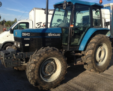

New holland 5640 SL (Dual Power)
motor: NH EA 268 de 4 cilind. (112x112)
cilindrada: 4392 cc
potencia: 75 cv (55Kw)
rpm: 2200
par: 283 a 1400 rpm
capacidad depósito combustible: 95 L
caja de cambios: NH Dual-Power 24/24
velocidad máxima: 40 km/h
velocidad mínima: 1.6 km/h
trasera: NH
eje DT: NH
régimen giro tdf: 540 rpm
bomba hidráulica: 37 L
bar: 183
fuerza de elevación hidráulica : 4250 daN
neumáticos delanteros de serie : 13.6 x 24
neumáticos traseros de serie: 16.9R34
vía delantera: 1410 . 2120 mm
vía trasera: 1420 . 2030 mm
longitud total : 4480 mm
ancho total : 2040 mm
altura total : 2720 mm
altura sobre el suelo: 360 mm
distancia entre ejes : 2360 mm
radio de giro: 4040 mm
peso en vacío : 4137 kg (1635 kg) (2502 kg)
peso total admisible : 7500 kgs (2900 kgs) (4860 kg)
carga útil máxima: 3363 kg (1265 kg) (2358 kg)
relación kgs/kw: 136.4
nivel ruido en cabina : 77 dB
cabina: NH
asiento: Grammer
