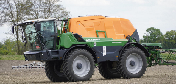

El pulverizador autopropulsado XXL emblemático Amazone Pantera 7004
Amazone lanzó al mercado su pulverizador autopropulsado con una capacidad de 7.000 litros y un ancho de trabajo de 48 m. La máquina incluye los sistemas probados del fabricante, pero también componentes del tren de rodaje y del chasis que influyen en la optimización del funcionamiento del mismo. una máquina grande.
En el marco del Crop Care Tour, uno de los encuentros de Amazone con agricultores organizados por Tech-Kom en Polonia, apareció el pulverizador Pantera 7004, una máquina diseñada para tratamientos de muy alta eficiencia en grandes superficies.
Al diseñar pulverizadores modernos, Amazone se centra en las necesidades agrícolas actuales. Lo más importante ahora es reducir la cantidad de productos químicos, pero al mismo tiempo hacer que los tratamientos sean eficaces y reducir los costes agrícolas. Esto no será posible sin mejorar la eficiencia de las máquinas y cambiar el concepto de tratamientos.
Chasis en el pulverizador Pantera 7004
En el caso del nuevo pulverizador Amazone, el chasis está dividido y es posible utilizar dos vías de rueda diferentes en el eje delantero y trasero. Gracias a esta división, el pulverizador queda nivelado con respecto al suelo en aproximadamente un 10%. Este diseño de chasis está destinado a controlar la máquina en pendientes, agregar estabilidad y permitir una conducción cómoda en terrenos montañosos.
Datos técnicos del Amazone Pantera 7004
Capacidad 6.600 - 7.000 litros
Ancho de trabajo 24 – 48 m
Secciones = hasta 96
Bombas con capacidad de 610 l/min.
Peso = aprox. 12 t de peso total
Distancia al suelo hasta 1,30 m dependiendo de los neumáticos
Ajuste continuo de la vía de las ruedas
Cabina de una picadora de forraje Claas
Selección automática de boquillas durante la pulverización.
El sistema permite gestionar cada cuerpo eléctrico de forma independiente. Cada uno de ellos tiene 4 boquillas. El pulverizador tiene ajuste automático del tamaño de la boquilla a la velocidad de conducción.
El ancho de sección posible en los pulverizadores Pantera 7004 es de 50 cm y la distancia entre boquillas es de 25 cm. La iluminación LED de cada boquilla es una patente de Amazone.
La fumigación puntual, es decir, realizada únicamente en el lugar donde se encuentran las malas hierbas, se puede realizar basándose en un mapa previamente preparado, por ejemplo con drones o tecnología satelital.
El control preciso de las malas hierbas según mapas de aplicación puntual en cultivos de patata, maíz y pastizales permite ahorrar hasta un 80%.
El pulverizador autopropulsado Amazone Pantera está equipado con un motor Deutz de 6 cilindros con una potencia de 306 CV (225 kW) y una transmisión hidrostática de variación continua de 0 a 50 km/h. La potencia se puede gestionar mediante los sistemas ECO y POWER y la dirección se realiza mediante el Joystic.

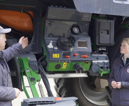

Centro de servicio para el pulverizador Pantera 7004 foto

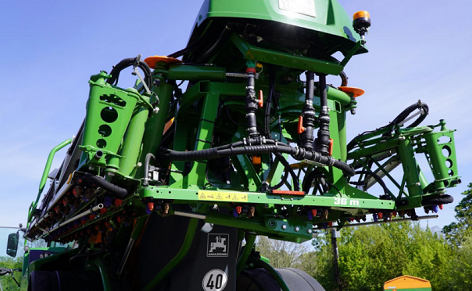

ContourControl = suspensión activa de vigas
La suspensión hidráulica directa de la viga permite un guiado estable de la viga incluso a altas velocidades.
El sistema está destinado a mantener la altura adecuada sobre el campo. La amortiguación es activa y permite desplazarse hasta 30 cm de los cultivos.
Amortiguación activa de las vibraciones del haz.
El movimiento oscilante de la pluma es un gran problema, especialmente en anchos grandes: cuanto mayor es el ancho de trabajo y la velocidad, mayores son las vibraciones horizontales. Para evitar esto, Amazone ha introducido en sus pulverizadores el sistema de amortiguación activa de vibraciones del brazo SwingStop.
Se trata de un sistema sencillo en el que en los dos lados extremos de la viga se montan sensores que miden la posición de la misma, mientras que en el medio, sobre el caballete, hay dos actuadores que controlan constantemente incluso los movimientos bruscos.
− Gracias a este sistema, en anchos superiores a 36 m, es posible mantener la estabilidad de la viga y mejorar hasta un 55% la cobertura de las plantas con productos de protección. – explica Marcin Kurzyński de Amazone Polska.
